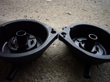

Also bei mir war se über den Vergaserdeckel gedrosselt.
Hab den offenen Deckel damal zum Glück sofort mitbekommen und jetzt
vor nen paar Monaten endlich gewechselt.
Vielleicht hilft dir das weiter.
Hier mal n pic um den Unterschied zu zeigen:
Vergaser (1)1.JPG [ 85.54 KiB | 3456-mal betrachtet ]

hab meine heute entdrosseln lassen in der werkstätte (damit ichs typisiern lassen kann und dann legal herum fahre). sie war auch über den vergaserdeckel gedrosselt.
aber so wie das bei den zwei bildern aussieht muss das ja einen großen unterschied beim gas geben sein?! ich merke aber überhaupt nichts davon dass ich den gashahn jetzt weiter aufmachen kann als im vergleich zu vorher?!
wie kann das sein?
ich glaube beim fahren schon einen unterschied zu merken, aber ich kann nicht sagen ob ich mir das nur einbilde, placebo-effekt quasi... mir kommt vor, sie zieht im 4. gang schneller durch rauf unter volllast. hab leider verpasst mir am griff anzuzeichnen wie weit ich gas geben kann um den unterschied zu sehen. aber wie gesagt ich merke nichts davon :?
mfg thomas

Ich würd sagen, der Unterschied zur gedrosselten Zette ist der, dass jetzt generell mehr Sprit durch den Vergaser geht
und du nicht einfach nur mehr Gas geben kannst. Somit hast du auch schon mehr Leistung wenn du den Hahn nur halb
aufreist.
Einen Unterschied am Gasgriff hab ich nämlich auch nicht wirklich feststellen können, allerdings zieht meine jetzt etwas
besser bis 120Km/h durch.

das klingt schon mehr nachdem was ich zu fühlen glaube. aber nur sprit kanns nicht sein, sonst würde ja das gemisch verändert.
dh für mich dass insgesamt mehr gemisch durch gehn muss, wo ma wieder beim gasanschlag wären, was aber theoretisch auf teillast-betrieb keinen einfluss haben dürfte?!
ich weiß nicht genau wie der vergaser funktioniert, deswegen kann ich da nichts weiter dazu sagen...
vor allem aufwärts beim beschleunigen im 3. und 4. gang glaube ich einen großen unterschied zu merken.
