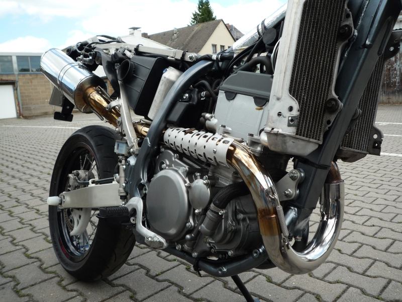

Hier mal ein Bild wie es bei mir jetzt aussieht. :prost:
Leider kann ich den Krümmerschutz jetzt nicht mehr anbringen weil der Kickstarter so schon am Krümmer anliegt. Es stört zwar nicht großartig, aber auf Dauer werde ich mir da wohl was einfallen lassen :?

Ich würde die Mutter vom Verbindungsrohr umsetzen, so dass diese näher am Krümmer sitzt und einen kürzeren Hitzeschutz basteln. Ich hatte bei meiner damaligen DRZ den orig. Schutz verwendet.
Ansonsten, nur Kick ist Schick!

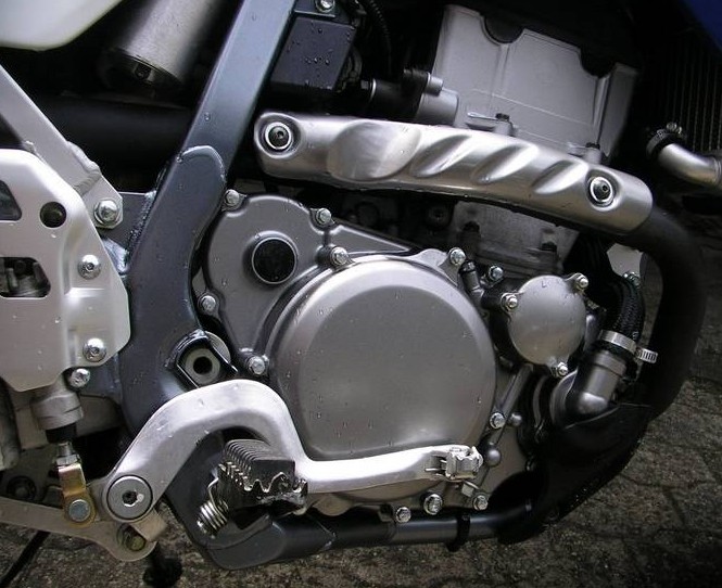

Jan123 hat geschrieben:
Hallo Jan,
sieht so aus als ob Du da eine SR-Racing-Anlage drauf hast! :daumen:
Daß es da dann aber mit dem Kickerhebel Probleme geben würde war eigentlich abzusehen. Der Originalkrümmer ist ja viel dünner und der Hitzeschutz hat auch noch eine Extra-Kickerhebel-Aussparung. :opa:
Ich würde auf jeden Fall dafür sorgen, daß der Hebel das Rohr nicht berühren kann. Der SR-Krümmerschutz ist bei mir inzwischen (durch unterschiedliche Wärmeaudehnungen) durchgerissen und daher auch nicht mehr vorhanden.

Ich habe mir fürs erste nen Meter Hitzeschutzband gekauft um den Kickerhebel damit zu Umwickeln. Das Problem ist dass der Krümmer sehr weit vom Zylinder entfehrnt verläuft und das hätte ich wirklich wissen können. Vor allem da mein Bruder ne Drz mit Abp Krümmer und Original Hitzeschutz fährt :oops:
Ich denke ich werde mir jemanden mit ner guten Rohrbiegemaschiene suchen und den Krümmer anpassen lassen.
