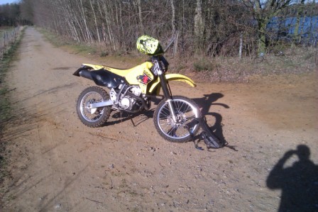

so habe ich sie gekauft
IMAG0048.jpg [ 41.43 KiB | 4302-mal betrachtet ]

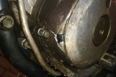

dann kam der Motorschaden durch dieses loch ;)
IMAG0061.jpg [ 36.84 KiB | 4327-mal betrachtet ]

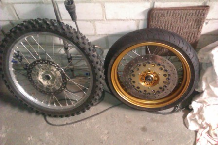

dann kam der wunsch sie umzubauen mit zb Talon naben und morad felgenringen
IMAG0229.jpg [ 41.15 KiB | 4283-mal betrachtet ]

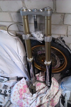

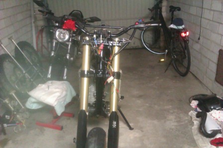

dann noch eine SM USD Gabel dabei
IMAG0265.jpg [ 41.55 KiB | 4264-mal betrachtet ]

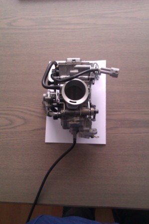

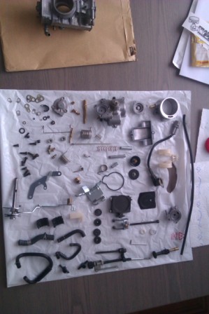

Vergaser einmal Überholen also neue dichtungen und sauber machen
IMAG0319.jpg [ 35.78 KiB | 4291-mal betrachtet ]
IMAG0320.jpg [ 25.38 KiB | 4254-mal betrachtet ]

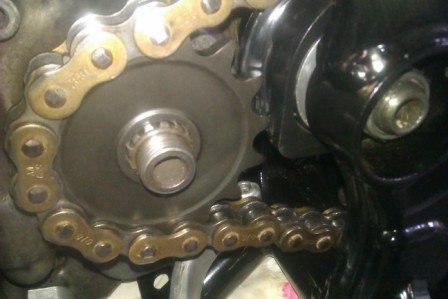

und dann 15 er ritzel druff
IMAG0325.jpg [ 31.17 KiB | 4258-mal betrachtet ]

LED gedöne dran und bissl am kabelbaum gefriemelt, alles zusammen gepackt und geguckt wies aussieht
IMAG0331.jpg [ 34.17 KiB | 4292-mal betrachtet ]

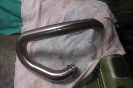

krümmer satiniert ( penisverlängerungs leistungs krümmer aus Nichtrostendem stahl :D )
IMAG0335.jpg [ 27.94 KiB | 4260-mal betrachtet ]

Währenddessen alles getrocknet ist hab ich vergaser sauber gemacht mit meinem ersteigerten Ultraschallreiniger :D:D:D also son ding ist zwar praktisch aber exxxtreeeeeeeem nervig also so hohes surren tut mir in den ohren weh...

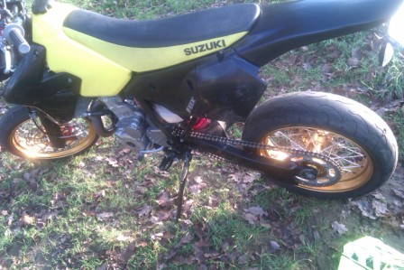

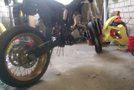

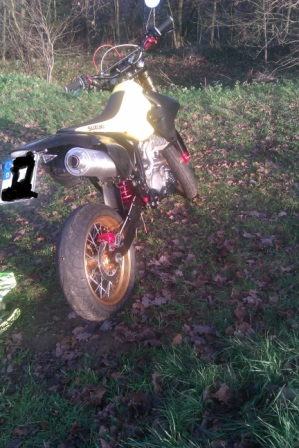

so bin wieder ein stück weiter und hab ne kleine runde gedreht :)
hab noch ein paar bilder vom fast fertigem zustand:)
es fehlen jetzt noch das Dekor der linke spiegel und evtl ein satz neue reifen...
Die P4 Bremszange hat leider einen irreperablen haar riss, somit muss ich erst mal mit der originalen bremszange vorlieb nehmen.

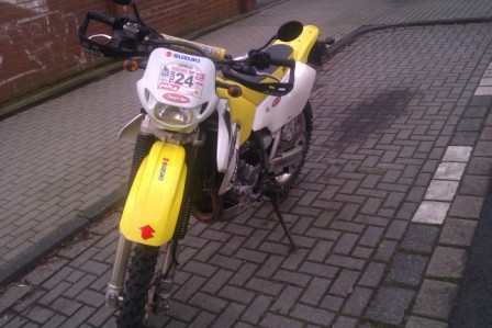

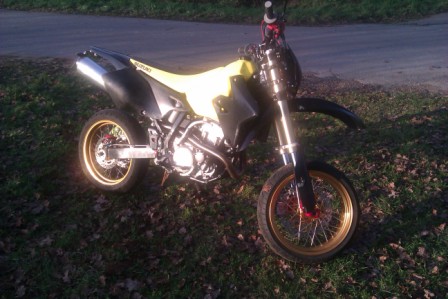

Anbei gibts noch ein Bild wie sie jetzt "fertig" [ fertig ist man glaub ich nie :bounce: ] aussieht
Also ich find sie ist sehr schön geworden würd mich über ein paar Meinungen freuen ;)
