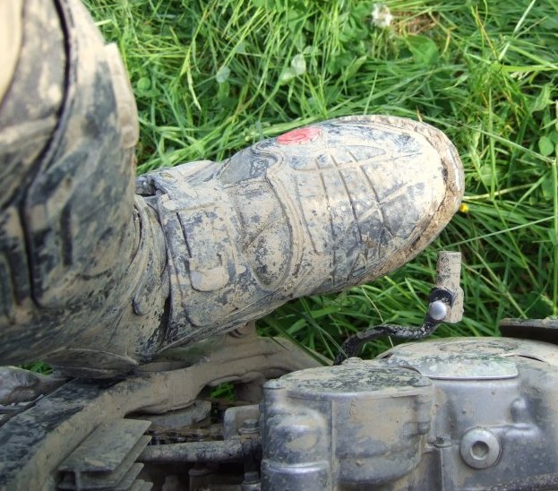

Kleines Update:
Schalthebel ist jetzt schon länger verbaut und funktioniert super. :D
Gekauft bei ATV unlimited und danach eine Sollbruchstelle gebohrt, vorderes Schaltstück gekürzt und Hebel nachgebogen.
Jetzt hab ich keinerlei Probleme mehr mit nicht gewollten Schaltvorgängen. :daumen:
