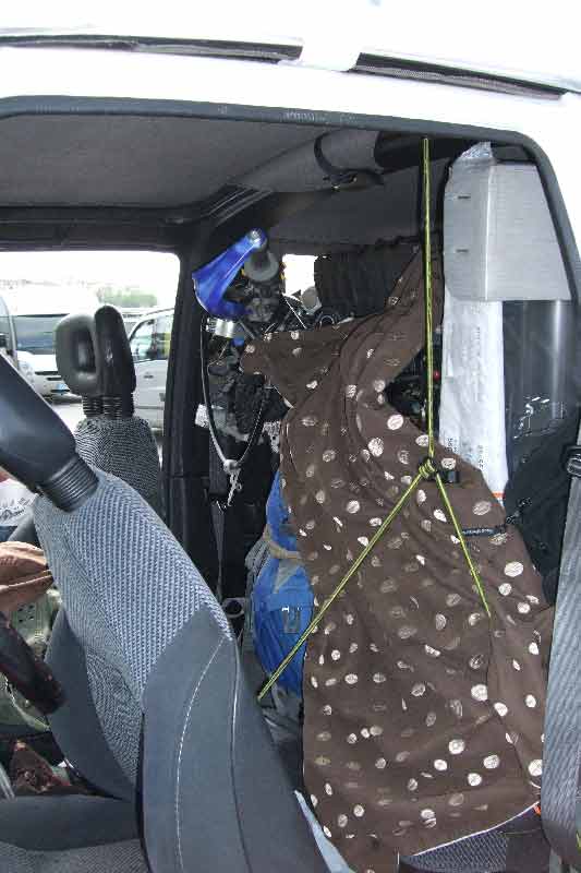

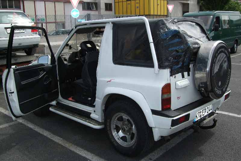

hier ein paar bilder von meinem transport... hat alles gut geklappt.
Lediglich ein weinig platz zum Fahren (20std hinterm Lenkdrad.
DSCF6719.jpg [ 32.48 KiB | 807-mal betrachtet ]

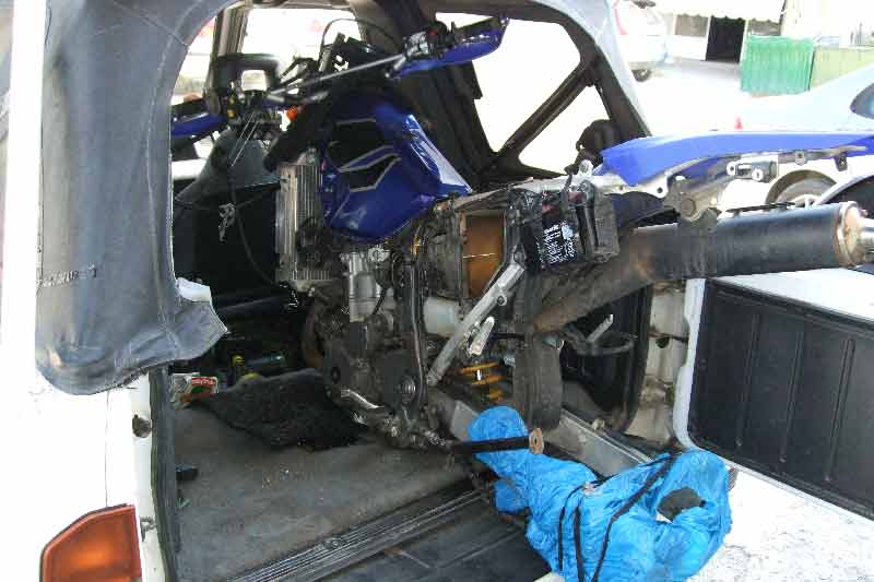

DSCF6894.jpg [ 39.17 KiB | 812-mal betrachtet ]
DSCF6892.jpg [ 36.51 KiB | 814-mal betrachtet ]
DSCF6720.jpg [ 34.81 KiB | 812-mal betrachtet ]

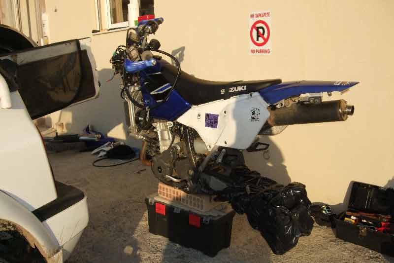

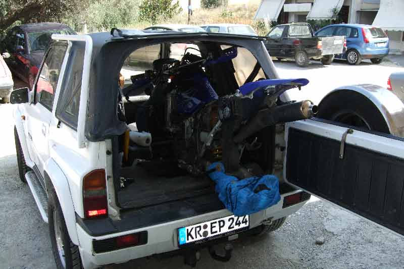

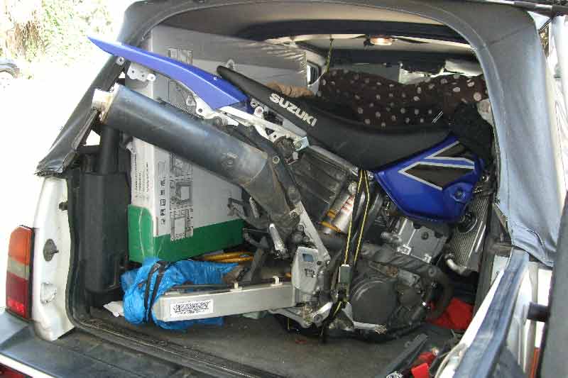

DSCF6895.jpg [ 34.7 KiB | 789-mal betrachtet ]
DSCF6939.jpg [ 20.99 KiB | 811-mal betrachtet ]
DSCF7087.jpg [ 27.31 KiB | 800-mal betrachtet ]
