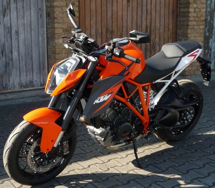

zum Saisonende 2014 gibt es hier mal wieder was Neues zu berichten:
Nach einer Probefahrt machte mir unser Händler ein Angebot, das ich nicht ablehnen konnte und so schlummert nun in unserer Garage seit zwei Tagen das "Biest" seinem ersten Einsatz im kommenden Frühjahr entgegen.
1290 SD-R.jpg [ 117.38 KiB | 8119-mal betrachtet ]
Fünf Monate können ja sooooo lang sein! :opa:
Gruß Achim :prost:

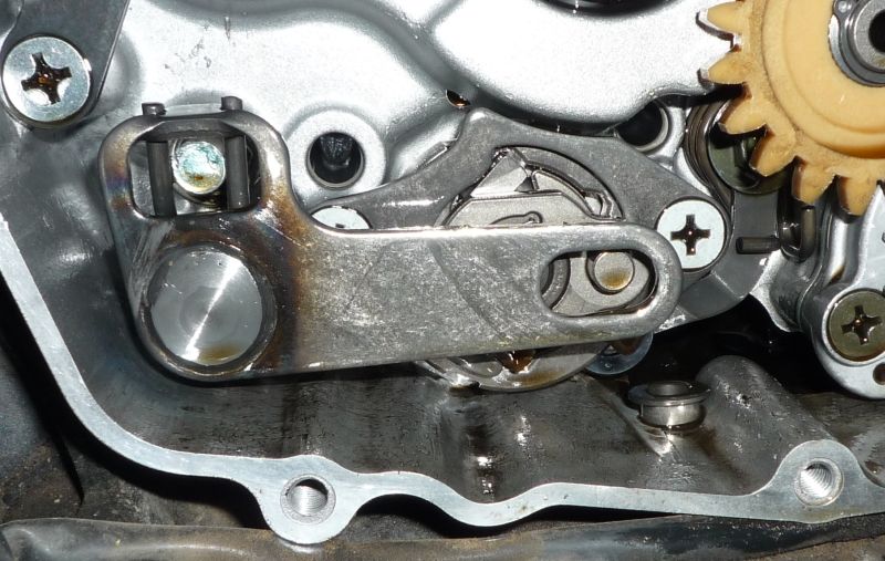

Nach dem Öffnen des rechten Motorseitendeckels und dem Entfernen der Kupplung kam Folgendes zum Vorschein:
Schaltwelle 1.jpg [ 117.81 KiB | 9498-mal betrachtet ]
An der Schaltwelle war nichts abgebrochen oder verbogen, sondern diese wurde durch den Sturz und den Aufprall auf die linke Seite, "nur" nach innen in den Motor verschoben. Dadurch klinkte sich der "Schaltarm" der Schaltwelle auf der rechten Motorseite aus der Schaltkulisse aus und so konnte natürlich nicht mehr geschaltet werden. Dabei ist auch gleich der "Verbindungsring" zwischen Schaltarm und Schaltkulisse herausgefallen und lag unten im Motorgehäuse. Ein Öffnen des Motordeckels war also somit unvermeidbar.
So sieht das normalerweise aus:

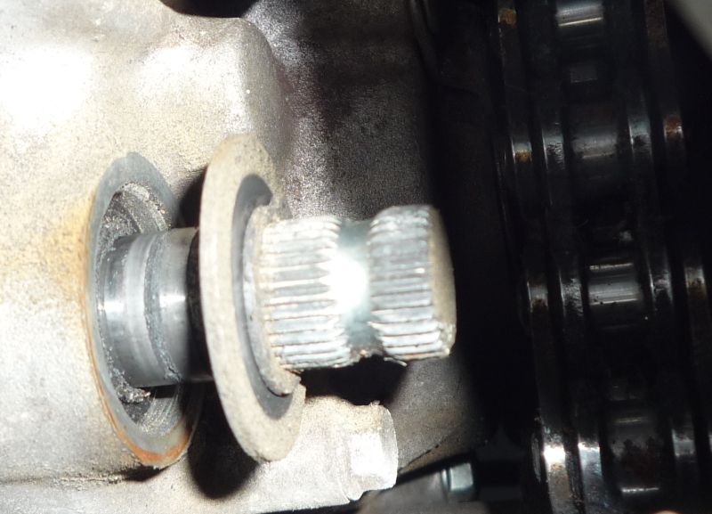

Schuld war, der durch den Schalthebel hervorgerufene, zu große axiale Druck auf die Schaltwelle. Durch diesen ist der Federring am Gehäuseeingang aus seiner Nut gepreßt worden und hat dadurch die Verschiebung um ca. 1,5 cm ermöglicht.
Schaltwelle 3.jpg [ 113.55 KiB | 9466-mal betrachtet ]
Normalerweise sitzt der Federring in der Nut am Gehäuse:
