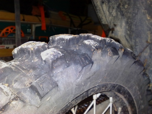

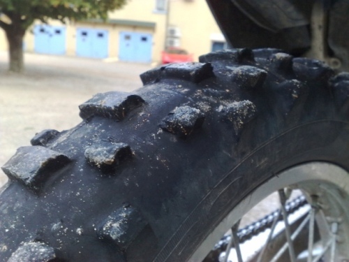

hier mal ein Vergleich eines Pirellis gegen Michelin:
Gefahren auf trockenem steinigem Untergrund -> nach 500 km / 20 Stunden
Pirelli Scorpion Pro FIM / Michelin AC10
Pirelli.jpg [ 88.98 KiB | 1642-mal betrachtet ]
Michelin.jpg [ 101.24 KiB | 1642-mal betrachtet ]
Beide waren top zu fahren. Der Michelin war auf einer KTM EXC 250, der Pirelli auf einer Suzuki DR-Z400S.
Beide sollen Allrounder mit langer Lebensdauer sein.
Fazit: Wenns steinig wird lieber den Michelin wenn man Geld sparen will. Wird der Boden weicher, feuchter dann lieber den Pirelli da er eine super Seitenführung bietet.
