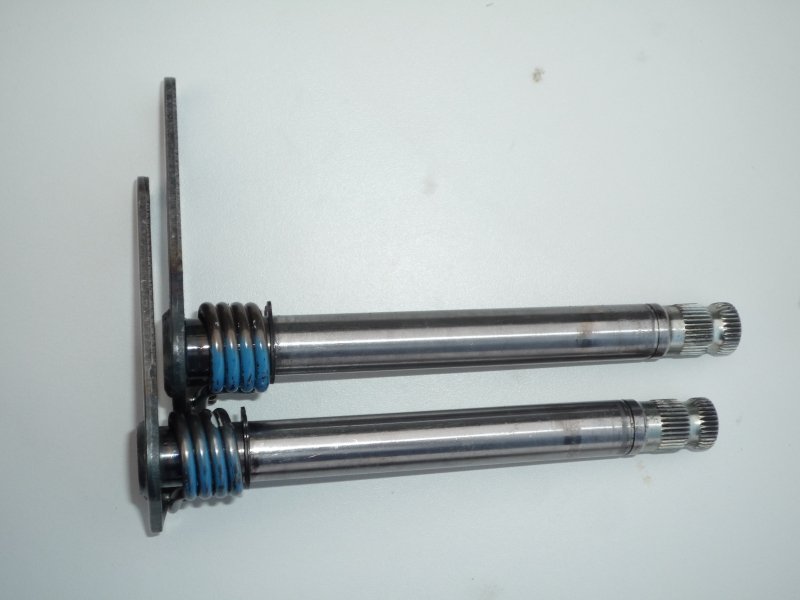

Und was soll ich sagen: Es lag tatsächlich an der Schaltwelle! :aplaus:
Rein äußerlich ist jedoch nichts festzustellen. Kein Unterschied zur gebrauchten Ersatzwelle. :roll:
Schaltwellenvergleich.jpg [ 70.57 KiB | 6918-mal betrachtet ]
Nach dem Austausch war das Schaltproblem jedoch wie weggeblasen. :D Das Ding hat also beim Unfall doch irgendwie was abbekommen. Beim genaueren Betrachten machte eher die Ersatzschaltwelle einen nicht ganz geraden Eindruck. Aber egal, Hautsache ich bin nun die "Hilfsfeder" los. :opa:

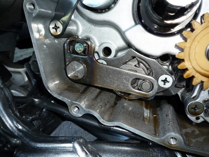

Schaltwelle 1.jpg [ 122.73 KiB | 6949-mal betrachtet ]
Schaltwelle 2.jpg [ 117.38 KiB | 6929-mal betrachtet ]
Jetzt muß ich nur noch eine neue Dichtung für den Seitendeckel besorgen. Den Deckel der Wasserpumpe und den Deckel der Kupplung habe ich bei der Demontage am großen Seitendeckel drangelassen. Könnte das Probleme beim Zusammenbau geben? Es muß ja der Antrieb der Wasserpumpe gewährleistet sein. Hat das schon mal jemand so gemacht?

Musst halt bisschen rumprobieren bis das Zahnrad der Wapu die richtige Stelle hat, sollte aber proplemlos klappen.
