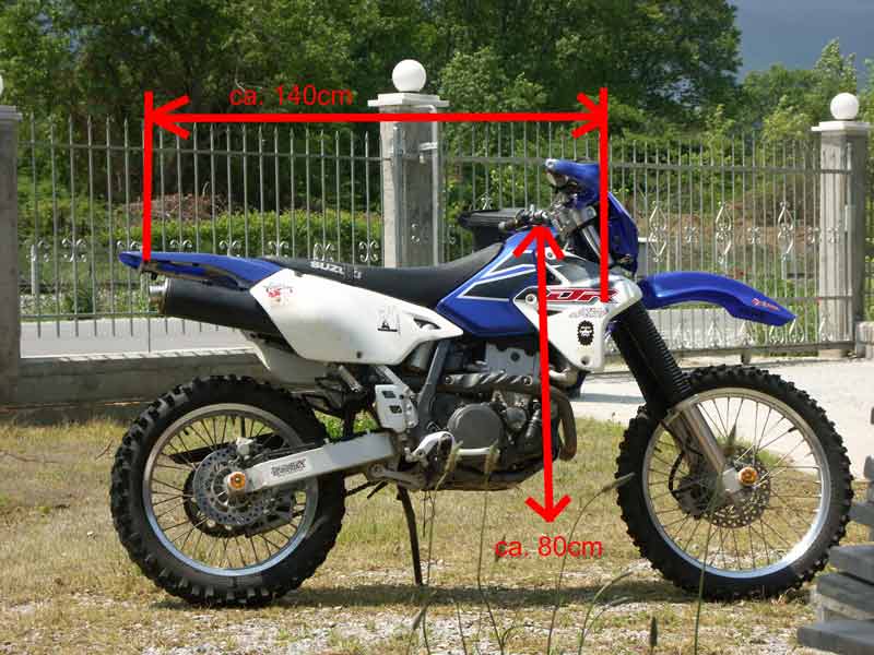

So meine überlegung ist... die DRZ in den Kofferraum von meinem Vitara zu packen!!!! :wink:
Vitara.jpg [ 61.16 KiB | 2419-mal betrachtet ]
:?: Dafür müsste ich die Gabel entfernen und das hinterrad!!!
Leider hab ich noch nie ne Gabel demontiert... was mus ich da beachten und wie mach ich das.....???
Also ich habe mir das so gedacht....
DRZ_1.jpg [ 56.48 KiB | 2405-mal betrachtet ]
So würde ich das Krad in den Vitara reinkreigen.
drz_2.jpg [ 56.03 KiB | 2391-mal betrachtet ]
Was meint ihr ist das zu viel aufwand um 300 euronen für die Spedition zu sparen???

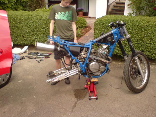

Also bei mir hat das nur 45min gedauert wenn nicht so viele Zuschauer dabei rumstehen wie letztes Jahr beim DRZ-Treffen :hihi:
Ich habe abgebaut:
Hinterrad
Endtopf
Heckkoti
Vorderrad
Schutzblech vorne
Gabel und obere Gabelbrücke
Lenker
Tank
Sitzbank
Lampenmaske

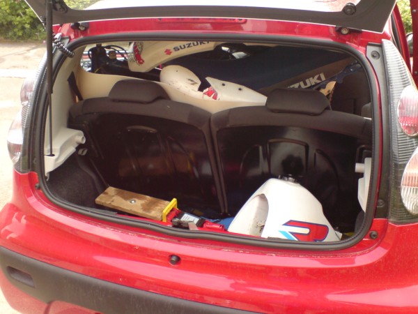

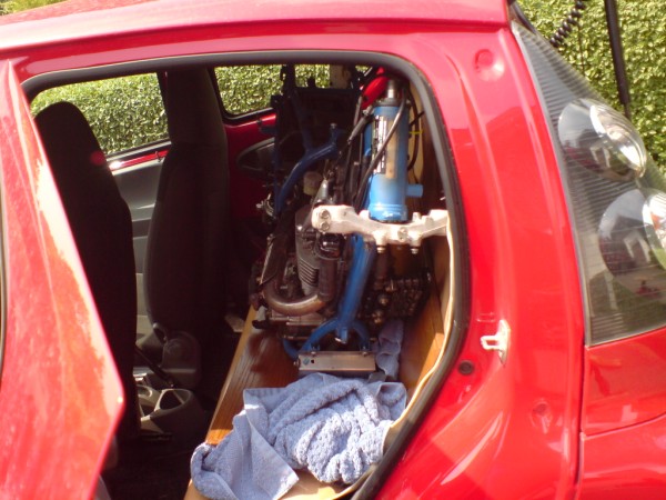

Dann noch die Fußrasten mit Kabelbinder hochgeklappt, die Kette am rahmen oben festgetüdelt unn ein paar Schaumstoffecken an diversen stellen befestigt damit die Rückbank nicht so leidet. Hatte auf der Sitzfläche mir ein passendes Brett gelegt damit ich sie darauf leicht rein und rausschiebn konnte.
wenn man vorher genug übt ist das alles gar nicht sooooo schlimm wie es aussieht :wink:
Ist halt nur fummelarbeit was Bowdenzüge und Bremse vorne betrifft Licht und Blinkerschalter hast du ja auch noch dran, das fehlt ja bei mir zum Glück.
Denk aber dran dass du das Abgebaute auch irgendwo reinstecken mußt zum mitnehmen, das ist dann manchmal nicht so einfach.
