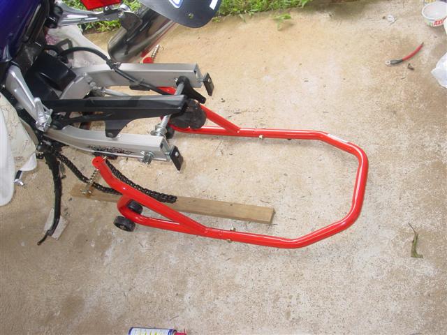

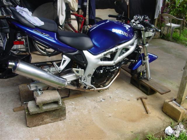

also ich habe mir unterdessen so was (bild ) geleistet... kostet ja nicht die welt und das kann man ja auch zum reinigen und oelen der kette verwenden...
im gegensatz zu vorher...... ist das ja schon high tech.... :bounce:

Das kann man echt so sagen pures hight tech...und vorallem viel einfach und komfortabler in der handhabung;-)
