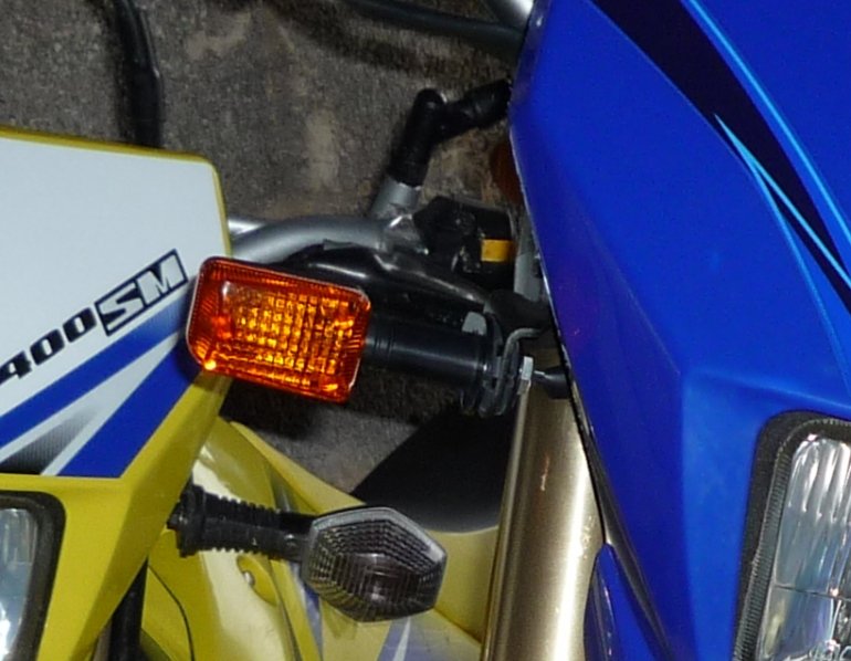

ich habe beim Tausch der Blinker auch solche Plättchen bei Louis gekauft und die neuen Blinker damit montiert. Danach hatte ich aber immer wieder Ärger mit durchgebrannten Blinkerbirnchen (je 4,- EUR :shock: ), hervorgerufen durch die Vibrationen. Beim Wiederaufbau meiner Zette im letzten Jahr habe ich dann Nägel mit ganzen Köpfen gemacht und alle vier Blinker in Gummis gelagert. Seitdem (2.330 km) ist kein Birnchen mehr durchgebrannt. Das sieht bei mir jetzt so aus:
Blinker.jpg [ 106.2 KiB | 1727-mal betrachtet ]
Die Einzelteile: siehe hier -> viewtopic.php?f=10&t=15642&start=63
Das war zwar ein Stück Fleißarbeit, hat sich aber gelohnt.
Und das Beste ist: Alle 4 Blinker liegen schön heil in der Garage und haben so letztes Wochenende in Hockenheim nichts abbekommen! :crazyfreude:
