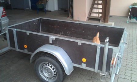

meine drz muss leider noch eine weiter Strecke zurücklegen bevor sie bei mir steht.....Nun die Frage wie bzw an welchen Punkten ich die zette am besten verzurre? Im Anhang ein Bild meines Anhängers. Da die drz zu lang ist muss ich die Vorderrklappe auflassen.
Ps : hab einen Ständer für vorne

Ich würde die vordere Klappe drin lassen, wenn du deine Heckklappe magst. :wink:
Stell sie diagonal, mit dem Vorderrad in eine Ecke. Am besten mit eingeschlagenem Lenker, wenn die Länge des Anhängers dann immer noch nicht reicht. Dann ziehste jeweils einen Spanngurt durch die untere Gabelbrücke (rechts und links), drückst sie in die Federn und machst die Gurte straff. Dann hinten noch irgendwo absichern.
Dann kann es los gehen :mrgreen:

Wieso soll ich die Vorderklappe nicht aufmachen? ich hab doch einen Ständer wo der Vorderreifen reinkommt ;-) ( und der Ständer wird nach unten verzurrt) Die katz?? :shock: :mrgreen: Die hält sich so fest.....die laufen immer in der garage auf meinem anderen Motorrad rum die schlawiner :aerger:

Wenn du sie so gut verzurrst, das bei einer Vollbremsung oder kleinen Auffahrunfall du nicht den Abdruck von deinem Bike hinten im Auto hast, dann kannst du auch vorne die Klappe auf machen.

Ständer in die Mitte und zwei Gurte über die untere Gabelbrücke oder eingehackt am Lenker. Hinten kannst das Bike diagonal über die hinteren Fußrasten etwas anziehen.

Durch die untere gabelbrücke und im eingefederten zustand festzurren ist auf alle fälle gut, hinten an den soziusrasten gleiches prozedere, heck runter drücken und festzurren. Würde nicht unbedingt dazu raten am lenker festzuzurren, da man die zugkraft der spanngurte häufig überschätzt und man dadurch den lenker verbiegen kann

Bitte nur in die Feder ziehen und nicht wie mein Kumpel Ösen konisch machen. Es ist nur ein Motorrad, kein Biest und das hält auch ein Lenker aus.

Zwei Kanthölzer, 2 Schalbretter die der Breite des Hängers entsprechen,
paar Spax und 4 Spanngurte, fertsch! :daumen:
Das hält auch locker meine B-King aus, selbst kräftige
Bremsmanöver sind Problemlos möglich.
Die Kanthölzer selbst liegen lose auf dem Untergrund, sie sind aber mit den
seitlich an die Bordwänden angeschlagenen Querbrettern verschraubt.
Ein Verschieben der Konstruktion ist nahezu unmöglich.
Dann das Motorrad leicht in die Federn ziehen, ob am Lenker oder
der Gabelbrücke egal, die Zurrgurte sollten nur nirgends scheuern.

Und damit du die Gabel schonst, packst du am besten ein 110ér Abflussrohr zwischen Reifen und dem Schutzblech. Dann federt sie nicht so weit ein und die Gabeldichtringe werden nicht so strapaziert.

Den Vorderradhalter nur lose auflegen bringt nix!!
Mein Tipp; wenn möglich die Klappe vorne oben lassen. das ist der beste Schutz gegen das nach vorne abfliegen...
d.h. Lenker einschlagen, die Zette vorne in die Ecke mit dem Rad, Mit einem Helfer die Gabel einfedern, (korrekt wäre noch ein Klotz zwischen Rad und unterer Gabelbrücke) und dabei mit 2 Gurten aufrecht festratschen - Hinten noch einfedern und 2 Gurte dran (Fußrasten oder Rahmen) damit das Heck unten bleibt falls du mal hektisch bremsen musst.... und die Heckklappe noch soweit es geht nach oben damit Leuchten und Kennzeichen sichtbar bleiben...
btw. nicht den Ständer ausklappen - der scheuert dir nur den Ladeboden auf und bekommt unnötig Last.

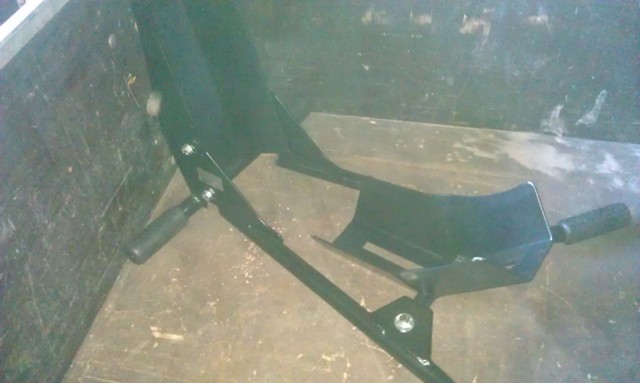

Meine Heckklappe kann ich leider nicht offen lassen. Die muss komplett zu sein wegen Kennzeichen und beleuchtung. Hier mal ein Bild des Halters: Das Motorrad sollte so schon ziemlich gut stehn in dem Halter. Um sie ganz in den Hänger zu kriegen müsste ich sie wirklich schräg stellen...aber dann kann ich vorne nur ziemlich senkrecht nach unten verzurren und nicht diagonal nach vorne....
Wie stell ich das am besten an? Sorry aber ich hab noch nie ein Moped aufen Hänger verzurrt.
