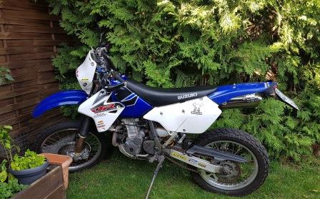

Hier noch ein Bild vom Kaufzustand...

Moin Björn,
Das mit dem unsicheren Geräusch ist natürlich nicht schön.
Evtl. findet sich ja ein DRZ´ler aus deiner Nähe und ihr könnt die Maschinen nebeneinander stellen und vergleichen.
Ahhhh! Wenn ich das richtig sehe hast du eine großen Motorschutz verbaut! Mach den mal ab und "hör dann nochmal"
Da wärst du nicht der Erste der überrascht ist vom vorher / nachher Effekt.
