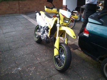

neu hier und mit Moped :crazyfreude:
hallo zusammen. voller stolz darf ich euch mein neuestes Mitglied im Fuhrpark vorstellen, meine Susi :mrgreen:
Heute angeschaut und direkt mitgenommen. Die Vorbesitzer haben es mit der Pflege glücklicherweise ziemlich ernst genommen, so dass sie recht gut da steht.
Mit ein wenig glück bekomm ich morgen die Drossel eingebaut und schaff es noch rechtzeitig zum TÜV. Dann darf ich wenigstens noch bis Montag mit dem Überführungskennzeichen rumfahren, bevor ich sie dann montags anmelden kann.
Gibts irgendwo ne Anleitung zum Einbauen der Drossel? Hab da keine Ahnung von... hab mir für morgen früh einen Motorradkundigen Kumpel herbestellt :hihi:
Morgen nachmittag wird dann hoffentlich Zeit sein um bei Louis eine Lederkombi + Restausrüstung zu kaufen, da gibts Prozente und ich will ja auch sicher unterwegs sein :opa:
dann freu ich mich den restlichen abend einfach noch wie ein schneekönig und darauf morgen in der garage meine quietschgelbe susi anzutreffen!
Schönen Abend noch!
Gruß, Mo
DR-Z 400 SM (2005)
