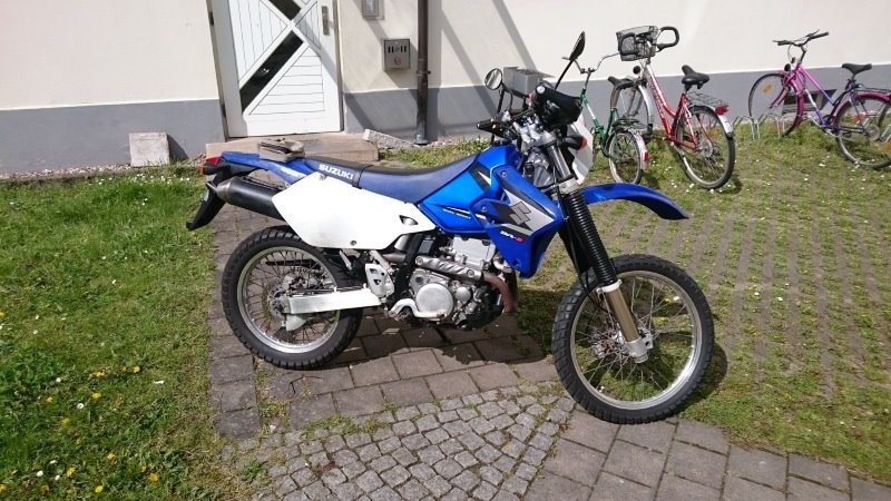

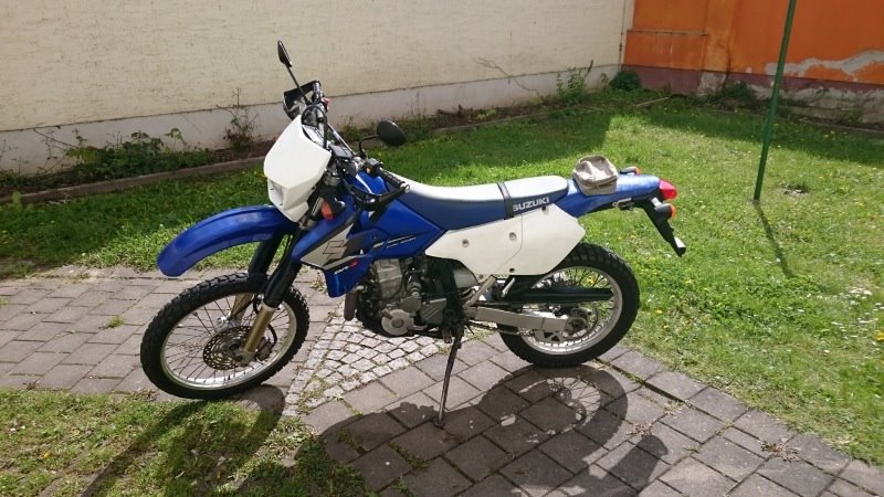

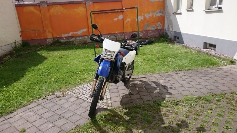

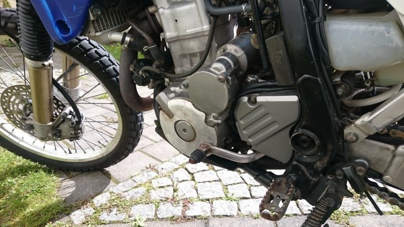

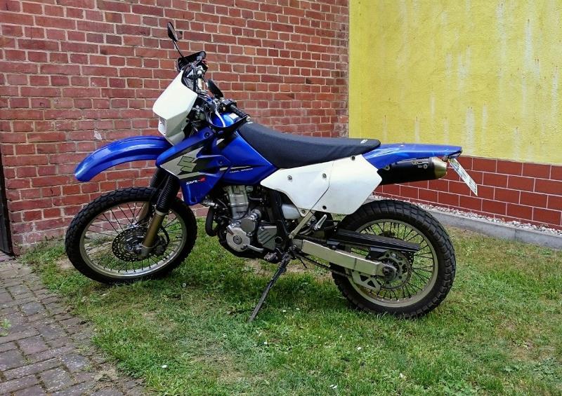

Joa so weit erstmal zu mir. Hier sind jetzt noch Fotos von dem guten Stück. Sie ist übrigens Baujahr 2005
ADSC_0008.jpg [ 114.37 KiB | 7158-mal betrachtet ]
ADSC_0009.jpg [ 112.01 KiB | 7135-mal betrachtet ]
ADSC_0010.jpg [ 121.79 KiB | 7156-mal betrachtet ]
ADSC_0011.jpg [ 121.48 KiB | 7134-mal betrachtet ]
ADSC_0013.jpg [ 120.39 KiB | 7148-mal betrachtet ]

Ich hoffe es nimmt mir jetzt keiner Krumm wie die Fotos aussehen. Irgendwie komm ich mit diesem Forum noch nicht so ganz zurecht und 125 kByte find ich auch ein wenig dürftig :D falls es einen kniff gibt das eleganter zu lösenm sagt es mir ;)

Erst mal ein herzliches :willkommen: hier bei uns.
Die sieht ja aus wie neu aus dem Laden. :aplaus:
Das mit dem Bildern hast Du doch schon mal prima hingekriegt. :daumen:
Evtl. die Breite und Höhe etwas vergrößern und dafür die Auflösung (Dateigröße) etwas reduzieren. Dann weden die Bilder größer, bei reduzierter Dateigröße.

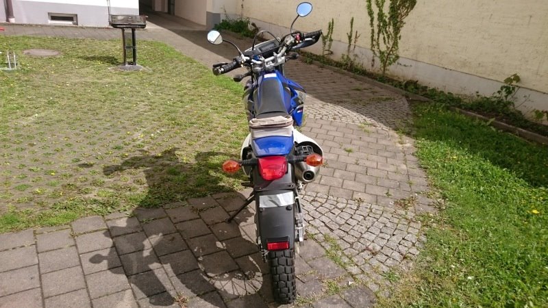

An der DRZ gibt es auch schon ein paar Updates. Zu erst hatte ich ihr nen Service gegönnt. War aber nur Ölwechsel und Filter Tausch. Ein Gabelservice und der Ventilspielcheck steht auch noch an. Ansonsten noch zwei drei Kleinigkeiten die von der Optik schon einiges mehr hermachen. Umgebaut wurden die Blinker und das Rücklicht auf LED's. Dafür hatte ich mir aus 2mm Alu Blech einen neuen Kennzeichenhalter gebaut (hab die Maße noch, falls jmd Interesse hat). Kann ich nur jedem empfehlen, war wirklich kein Hexenwerk. Und dann hatte ich mir noch die hohe Sitzbank von SDG bestellt. Wollte meine ja erst selbst aufpolstern, aber da wäre ich nicht großartig billiger gekommen mit neuem Bezug und so weiter und die sieht schon echt sehr gut aus.
Bin super zufrieden mit den Teilen bisher. Aber seht selbst :wink:
