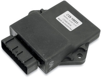

Sein LTZ hat noch die alte CDI der Modelljahre 2003 und 2004 mit dem einen langen Stecker, hat die DRZ so was mal gehabt?

Dateikommentar: Beispielfoto des Steckers

ich hatte oben ja schon den Link zur LTZ-CDI gepostet, bei dem Händler sind die Ersatzteilnummern der LTZ- und S-CDI identisch.

hilf mir bitte... woran siehst Du dass, die Ersatzteilnummern gleich sind? Ich finde was anderes :-(
Wir haben am Quad:
CDI UNIT MODEL K3/K4 32900-07G00
Wenn ich da suche, bekomme ich für den DRZ400S:
CDI UNIT 32900-29F40
Und für den DRZ400E folgende:
CDI UNIT DR-Z400Y/K1/K2/K3/K4 E3 32900-29F00
CDI UNIT DR-Z400EY/EK1/EK2/EK3/EK4 32900-29F10
Was mache ich falsch?
Danke Dir!
 Betreff des Beitrags: Re: Grüß Gott
BeitragVerfasst: 14.11.2018 14:29
Beiträge: 4217
Sorry, bei der Blätterei am Tab hab ich wohl die falsche Seite erwischt, :oops: die von dir genannten Bezeichnungen sind zutreffend.
Wo der Unterschied zwischen der LTZ- und S-CDI liegt weiß ich nicht. Es wäre schon wichtig die Pin-Belegung zu vergleichen.
