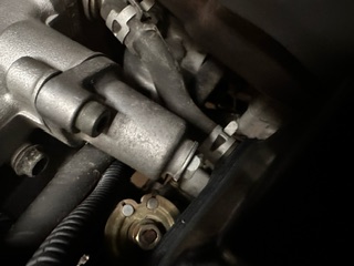

Meine Z ist von 2002. Wegen dem Steuerkettenspanner schaue ich gleich mal. Bekomme ich den so selbst gewechselt? Falls es der alte sein sollte?
Hab ein Video von meiner Z, da seh ich eindeutig ich hab den silbernen. Also Austauschen. Anleitung habe ich gefunden. Hat jemand die Teilenummer? Ich mach an meiner Z alles selbst und würde auch das eigenständig reparieren.

Was ein Telemarathon. Meine süße Z ist von 2001 und keiner der "Freundlichen" kann mir verraten, was ich für eine STK einbauen darf.
Ich würde jetzt tatsächlich die folgenden Teilenummern bestellen:
- 12830-29F10 (Steuerkettenspanner) und 12837-24A10 (Dichtung).
Ich gehe davon aus, dass sind die Teile die halten sollen, richtig?
Danke für jemanden der mir hier sein ok gibt.

die Teilenummern sind auf jeden Fall richtig. Im Prinzip kannst du alle Teile aus dem E-Teil-Katalog ab Bj. 2005 kaufen. Bis auf die Vorderradgabel und die Schwinge (und das Federbein) ist die S mit der SM identisch, es passen daher auch alle Teile. Auch ein Großteil der Teile der E- und Y-Modelle sind baugleich mit der S. Lediglich die Motorteile, die für die 50 PS der E- und Y-Modelle zuständig sind (die S und die SM haben 40 PS), passen nicht in deine S - außer, du wolltest auf die 50 PS Leistung umbauen, dann müssen aber alle erforderlichen Teile auf einmal getauscht werden.
Bei dir ist auf jeden Fall der alte bruchgefährdete Steuerkettenspanner verbaut, auf jeden Fall austauschen!

Wie schon erwähnt ist das der alte Spanner der ausgetauscht werden sollte und die genannten Teile-Nr. sind richtig, der sollte ca. 100 € kosten und wird gebraucht so gut wie nie angeboten, also neu kaufen. Wie Knacker schon erwähnte empfiehlt sich der Tausch der Lima-Schrauben. Gelegentlich hört man von Lima-Schäden und wenn die Lima durch abgerissene Schrauben zerstört wird beißt man sich in den A... wenn man die nicht mit überschaubarem Aufwand ausgetauscht hat. Mit Pech ist dann ein kompletter Urlaub ruiniert.
