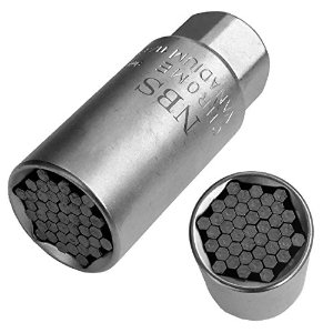

hat jemand Erfahrungen mit diesen Universalnüssen? Wäre evtl. fürs Bordwerkzeug interessant.

Im notfall bestimmt gut aber ich habe gehört wenn man sie öfters verwendet dass sowas "Müll" ist.
Denke das sowas besser und auch hochwertiger ist.
http://www.knipex.de/index.php?id=1216& ... oupID=1500
Gruß Hannes

Falls bei den "kleinen" Köpfen genug Platz drumherum ist mag es gehen,
wenn ich daran denke ein Seitenteil, Heck oder am Lenker zu schrauben... hmja :|
Da nehme ich persönlich lieber den gut sortierte "kleine" Kasten und kann ohne Fluchen schrauben.
...und Wasserpumpenzange? Nein Danke :mrgreen:
Gruß Justdoit

solchen Universalwerkzeugen traue ich nicht mehr. Für einfache Fälle ist es wahrscheinlich geeignet, aber bei festsitzenden Schrauben oder schlechter Zugänglichkeit hätte ich da kein Vertrauen. Wenn der Schraubenkopf erst mal rund ist, steht man dumm da. Anderseits ist es im Falle eines Falles besser als nichts.
Falls du den Praxistest machst, berichte doch mal von deinen Erfahrungen.
Gruss - Thale

bei Universal- und Billigwerkzeugen bin ich auch skeptisch, deshalb frage ich ja. :wink:
Sicher kann man auch einen kleinen Knarrenkasten o.ä. einpacken, aber ich kaufe ja kein leichtes Mopped um dann die Werkstatt mitzuschleppen. Andererseits hat man ja nicht so viele unterschiedliche Schraubengrößen am Mopped.
An japanisches Bordwerkzeug darf ich gar nicht denken, taugt höchstens zum Werfen.

Die Universalnuss gibt es auch von Hazet, und das Dingen funktioniert!
Voraussetzung ist Platz, aber dann greift das Teil auch bei rundgenuckelten, unförmigen oder seltsam geformten Schraubenköpfen!
Die Dinger sind übrigens auch der Grund dafür, daß Felgenschlösser sinnlos geworden sind :|

Aus eigener Erfahrung kann ich den universellen Zangenschlüssel von Knipex als Ergänzung des Bordwerkzeugs nur empfehlen, es ist die beste Erfindung seit langer Zeit. Das Teil hat mit einer Wasserpumpenzange absolut nichts zu tun. Die Funktion ist ganz anders: Wenn man die beiden Griffe öffnet / schließt, gehen die beiden Backen des Zangenmauls genau parallel auf / zu. Die Schlüsselweite ist entsprechend der Zangengröße einstellbar. Die Backen sind glatt ausgeführt. Das Teil ersetzt dadurch einen ganzen Satz Maulschlüssel! Eingeschränkt ist die Funktion bei sehr flachen oder eng eingebauten Muttern oder Schraubenköpfen. Bei versenkt angebrachten Muttern / Schraubenköpfen funktioniert die Zange natürlich nicht - aber da klappt es auch nicht mit Maul- oder Ringschlüsseln. Ich habe eine (etwas zu große Ausführung, die mit dem blau-roten Griff) immer im Bordwerkzeug, egal ob mit der BMW oder den alten Moto Morinis. Zum Gegenhalten, Biegen, Achsen lösen etc.. Werde mir eine leichtere und etwas kleinere Ausführung kaufen, die maximale Maulöffnung sollte so groß sein wie die größte Schlüsselweite der Mutter am Moped, wahrscheinlich die 24er Achsmutter.
Die Universalnüsse kenne ich nicht aus eigener Schraubererfahrung.

Ich habe die gleichen Erfahrungen wie Knacker mit dem Zangenschlüssen von Knipex gemacht. Benutze ihn sehr oft und es gab noch nie rundgedrehte Köpfe :daumen: :daumen: :daumen: :daumen:
