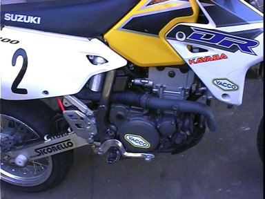

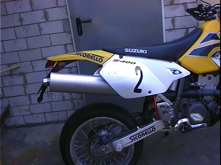

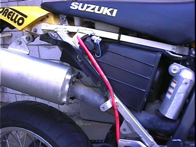

Folgende Teile werden für den Auspuffumbau benötigt:
1 Auspuff rechte Seite von der TL
ca. 1 m Stapa-Rohr (das ist dünnwandiges Stahlrohr, welches die Elektriker benutzen.) Der Durchmesser beträgt 54mm.
Für die Aufnahme des Auspuffs muß ein Stück Flacheisen ca 90*90mm gesägt werden.
Das Loch habe ich mit dem Schneidbrenner eingebrannt und dann das Flacheisen mit dem Rohr autogen verschweißt.
Um das Staparohr biegen zu können ohne das es knickt, wird es mit Quarzsand gefüllt und dann mit dem Schweißbrenner Kirschrot erwärmt.
Für weitere Fragen einfach eine eMail an Joerg Binder senden.
Tipp von Joerg Binder, alle Angaben ohne Gewähr.
