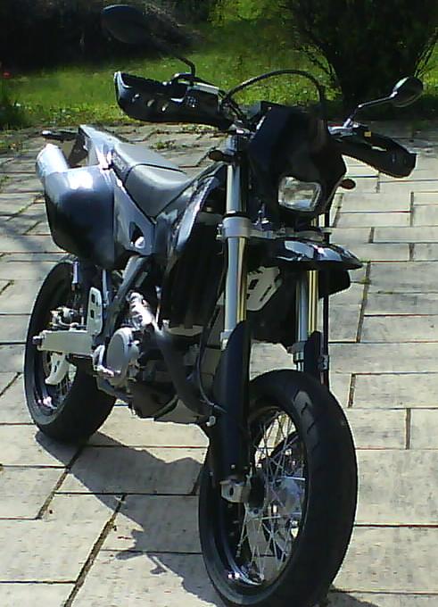

Also, anbei Bild:
DSC00162.JPG [ 66.21 KiB | 9190-mal betrachtet ]

Hab auch die MMX verbaut und die Orginalhalter entfernt undie Maske ist Bombenfest.

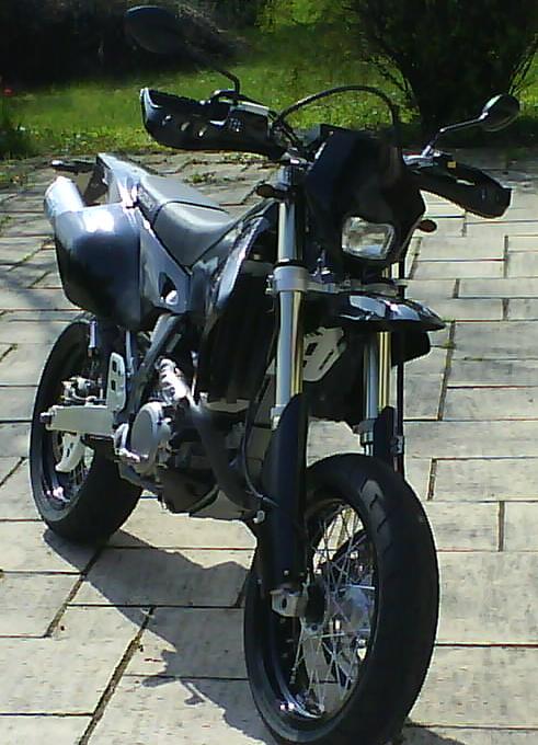

Hier mal ein Foto mit Polisport MMX; Montage und Demontage des alten Geraffels ist echt machbar, das einzige Problem das ich habe ist das die original Kabel ziemlich kurz sind.
[IMG=http://img5.imageshack.us/img5/5606/83494450pl0.jpg][/IMG]
Andere Bilder wo man die sieht hab ich nur im StudiVZ, nicht auf dem PC grade.
Edit: Die Gummi Dinger haltne bei mir perfekt. sitzen stramm aber da wackelt nix. Und mit den originalen Befestigungen siehts sehr strange aus, da die maske nicht so nach hinten gezogen ist
