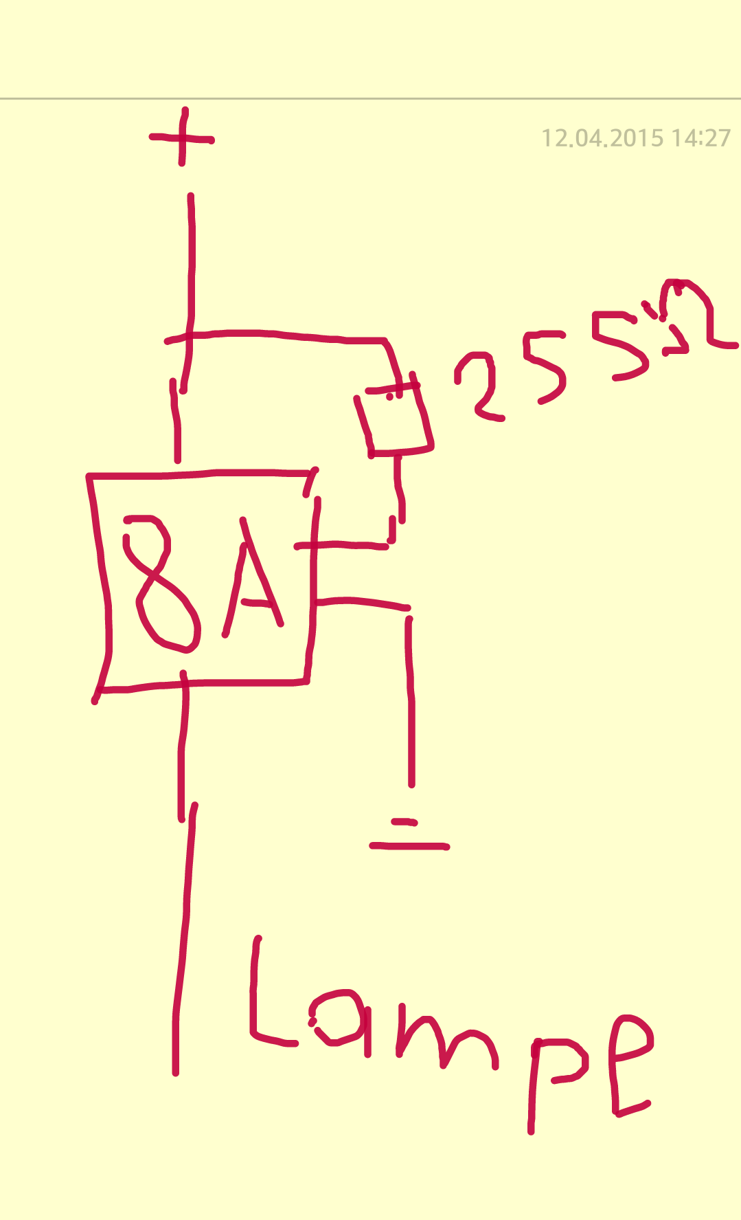

 Betreff des Beitrags: Re: Dauerlicht abschaltbar machen
BeitragVerfasst: 12.04.2015 14:48
Hallo
Ich hab meine Drz 400 sm schon 5 Jahre nicht mehr, aber ihr habt Glück dass ich mich nicht abgemeldet habe.
Also so wie ich beschrieben hatte ein 8 Amper kfz Relais zwischen dem Kabel zum Scheinwerfer auf Schließer anschliessen.
Die Eregerspule mit einem 255Ω 1Watt Wiederstand am Eingang zum Relais das vom Bord Netz kommt verbinden.
Der minus Pol der Spule an irgendein Minuskabel, fertig.
Erst wenn die Spannung der Licht Maschine hoch genug ist, also höher als die Leerlauf Spannung der Batterie schaltet das Relais durch.
