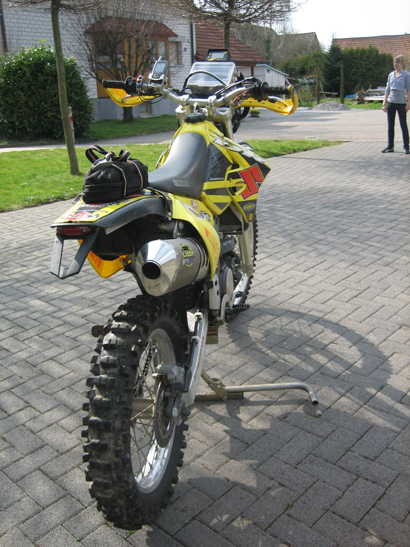

Hallo Mädels,
ich hab da heute mal wieder etwas umgebaut und wie versprochen hier die Bilder:
Morgen werde ich noch den Fahrradtacho antüddeln und dann ist prima. Der Rallyevorbau nebst Roadbookhalter und IMO ist von Touratech. Der Vorbau ist wirklich stabil und ich denke da könnte man sicherlich die Maschine dran aufhängen :-)
Am Lenker ist eine 5-Knopf-Fernbedienung mit der die ganze Geschichte gesteuert werden kann.

Du hast da unterhalb deiner Lampenmaske einen Spanngurt vergessen :!: :wink:

Hallo Mike,
nur die blonde ist von mir und wenn ich nicht da bin, kann sie ja mit der Nachbarin spielen, oder Ihren Bruder ärgern :D
@andi
Der Spanngurt unterhalb der Lampenmaske ist ein Gurt um die DRZ in unwegsamen Gelände zu ziehen, oder ein Seil daran zu befestigen. Hinter der Sitzbank ist auch noch einer. Die Gurte waren bereits mehrfach im Einsatz und ich wollte diese nicht mehr missen.

Der ganze Vorbau ist doch an den Lenkerbrücken befestigt....
Wirkt sich das sehr auf das Handling aus, weil je nach dem wie schwer das ist merkt man das doch.
Ich denke zwar eher nur in langsamen Passagen aber immerhin, oder?
Auf dem letzten Bild hast du unter dem Lenker (auf der Gabelbrücke) einen "Schalter" liegen.
Ist das ein Ladestecker/ bzw 12V Steckdose / Anschluß für Licht oder so?
Die Fernbedienung ist für Trip, Roadbook, evtl. Stopuhr? und was noch ??
Grüße justdoit

Hallo Justdoit,
der Vorbau ist an der oberen und unteren Gabelbrücke vorne angeschraubt, was sich jedoch nicht sonderlich bemerkbar macht. Der Roadbookhalter ist aus Alu+Plexiglas. der Vorbau ist auch nicht sonderlich schwer. Eine wirkliche Alternative zur Lenkerbrücke gibt es ohne massiven Aufwand auch nicht.
Auf der Gabelbrücke liegt ein Kabel mit einem wasserdichten 12V-Anschluss. Gedacht war das ursprünglich für die Helmlampe (12V/50W Halogen) welche bei Nachtfahrten sehr hilfreich ist. Hier kann man natürlich auch noch sonstige Verbraucher kurzzeitig anklemmen.
Mit der Fernbedienung (5-Tasten) kann ich das Roadbook vor und zurück, den Tripmaster vor und zurück (korrektur der Wegstrecke) und die Teilstrecke / Gesamtstrecke auf 0 setzen. Diese 5 Tasten werden eigentlich permanent benötigt und man kann so ohne die Hand vom Lenker zu nehmen in voller Fahrt die oben genannten Funktionen ausführen.
Roland

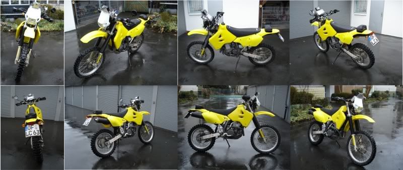

BeitragVerfasst: 27.03.2010 16:20
Registriert: 07.11.2009 20:19
Beiträge: 13
Wohnort: OF
"Ich habe fertig!"
Der Winter war ja auch lang genug zum Schrauben!
Jetzt gehts erstmal ums Fahren :biken:
Ein paar Restarbeiten stehen noch an, aber Kleinkram. Das bekomme ich bis zur Dalmatienrallye locker gebacken :)
Besonderen Dank an Andi_LL für die Elektrik! :idea:
