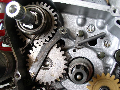

Bei meinem ersten Beitrag fehlt das 3. Bild, siehe:
P1010014.JPG [ 105.74 KiB | 8273-mal betrachtet ]

The Kid hat geschrieben:
Jo,
das haben die Deppen in der Montageanleitung gar nicht beschrieben.
Da wird dann gleich die Kupplung montiert und von dem Teil wird nie
wieder was erwähnt.
Habe es gestern nachträglich montiert :mecker:
Danke an Suzuki :strauss:

nix für ungut, aber es sollte einen schon stutzig machen wenn ein teil übrig ist nach dem einbau. außerdem sollte einem auffallen das dieses eine zahnrad irgendwer oder irgendetwas daran hintern sollte in richtung kupplung zu flüchten...;-)

Hallo Litteljohn, Gugst Du hier, Beitrag von PIP am 10 Mai 2009 beim kopieren des Links funktioniert der nicht mehr .
iss alles wunderbar gezeigt auch das Blech vor der montage des Kickstarters und eben auch dannach ,sollte nix übrig bleiben ..

littlejohn hat geschrieben:
Die Anleitung ist auch für den Mechaniker gedacht und nicht für den Kunden... :hihi:
Der (sollte) von Natur aus mehr mitdenken. 8)
