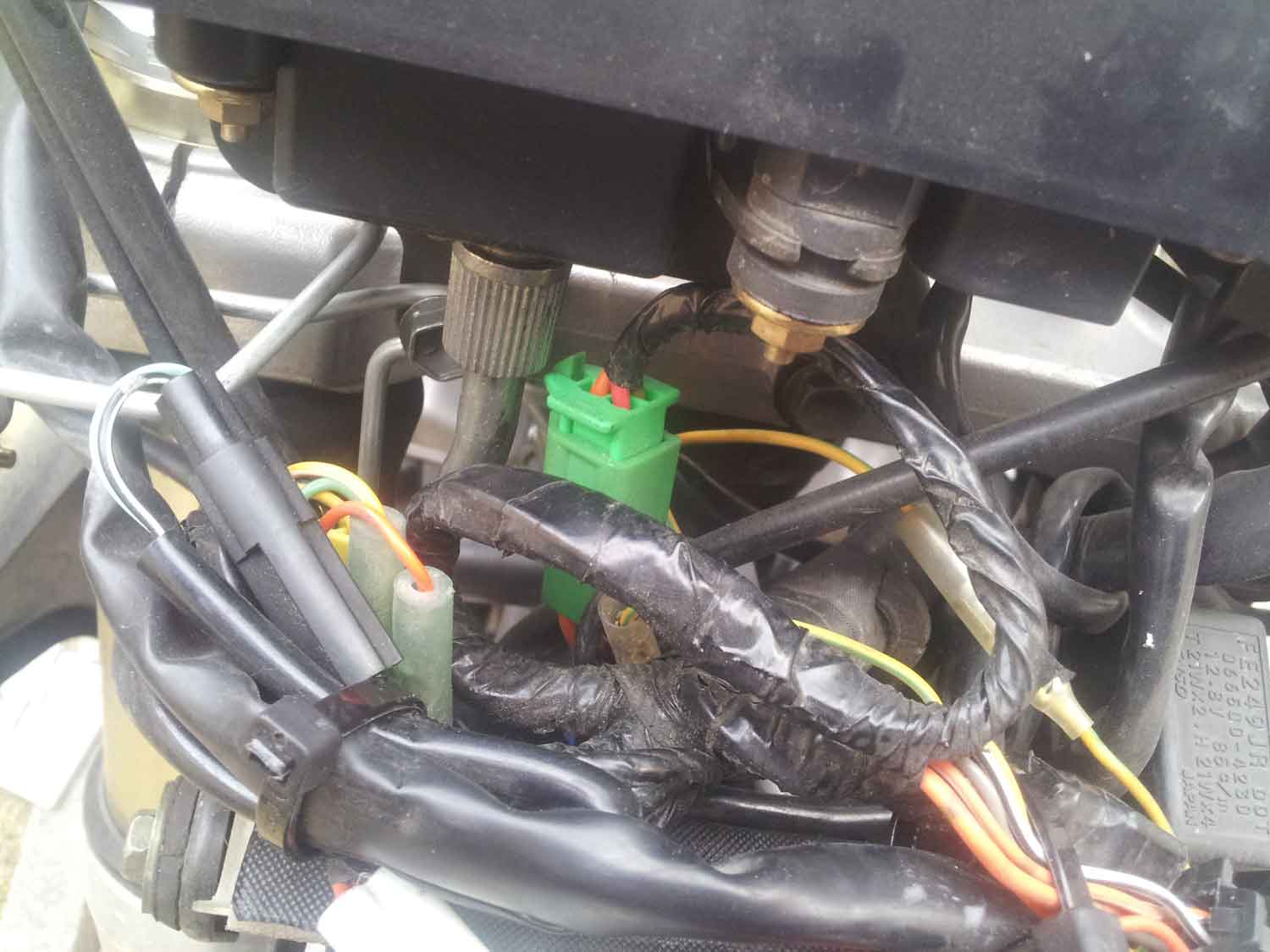

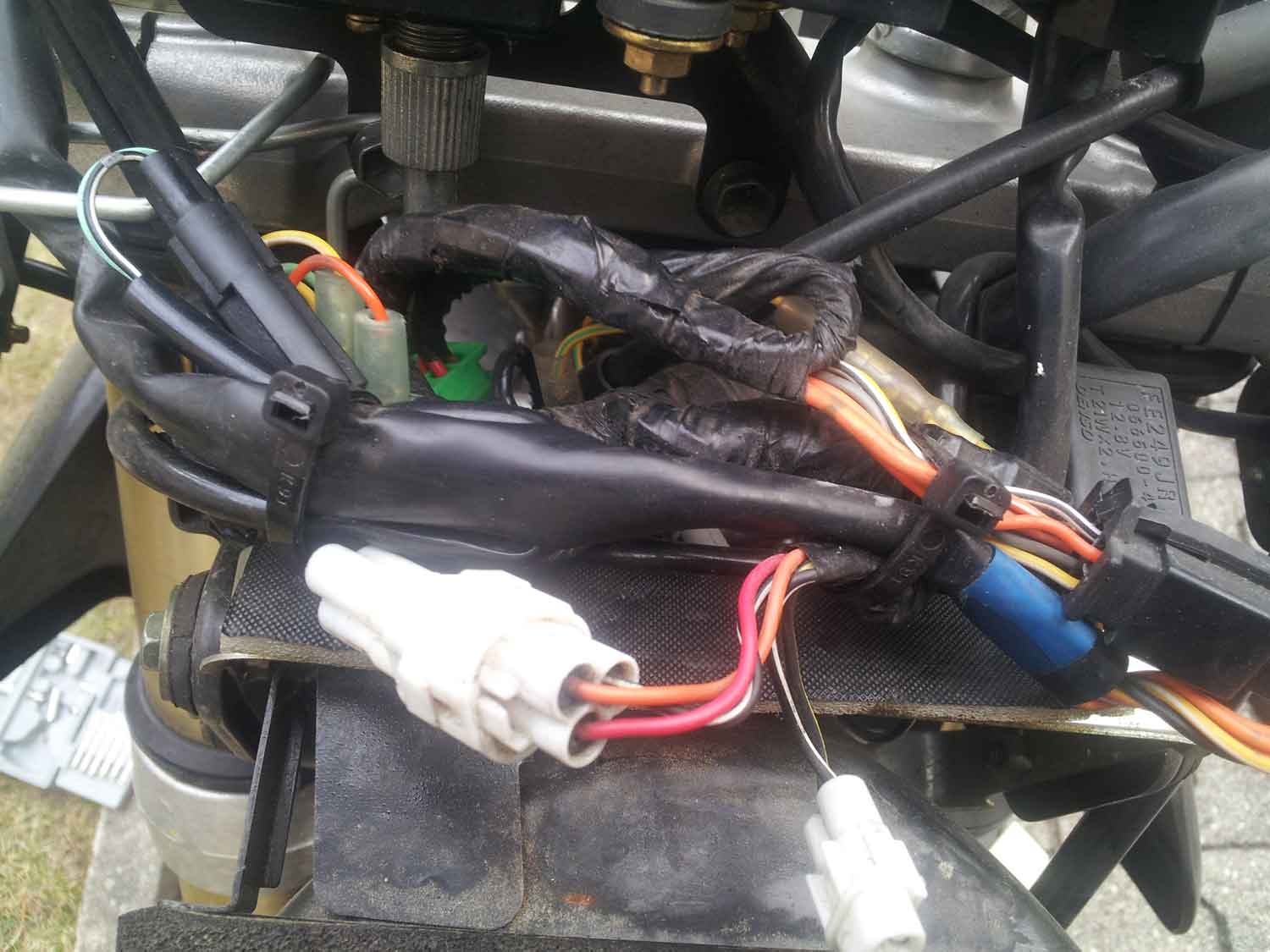

Habe die Lampenverkleidung soweit mal heruntergeschraubt. Nun habe ich ein Problem: Es gibt zwei rote Kabel. Das eine hängt in einem grünen Stecker, das andere in einem weißen.
Welches Kabel ist denn nun DAS rote Kabel für die Uhr?

20120312_160023.jpg [ 90.04 KiB | 10122-mal betrachtet ]
20120312_160202.jpg [ 79.58 KiB | 10112-mal betrachtet ]

Müsste meines Wissens nach der grüne Stecker sein.
Gruss Carsten

der eine Stecker ist für die Kontrollleuchten - da nicht! - das rote Kabel vom Tacho ist am anderen Stecker :wink:

Also eher der rote aus dem grünen Stecker, stimmt ihr da zu? Zum Tacho führen nämlich beide Stecker, von daher ist der Tipp mit den Kontrollleuchten nicht wirklich hilfreich :wink:

edit*nach meinem Schaltplan am 4 poligen - der andere zu den Leuchten hat 6 Kontakte ist das bei dir auch so?
pin den aus und teste - (Steckerseite vom Tacho kommend) da passiert nix - mach zur Sicherheit bissl Isoband drum
falls nicht ist es eben der andere :mrgreen:
btw - auspinnen ist klar? d.h. die winzige Klinke am Kontaktschuh drücken und den Kontakt aus dem Stecker nehmen
und bitte nicht mit Gewalt am Kabel zerren sonst :nut:

Also der grüne ist 4-polig. Der andere in Hellgrau hat nur 3 (?). Bei dem mit 6 ist kein roter Draht dabei...
Also dann werde ich es einfach mit dem grünen Stecker probieren. Nun muss ich nur noch abwarten, bis meine neue Batterie ankommt, vorher kann ich das ganze leider nicht testen ;-) "Ausgepinnt" habe ich noch nie, aber ich denke mit deiner Erläuterung sollte das kein größeres Problem darstellen! Danke! Werde über das Ergebnis dann nachberichten, wenn alles soweit verschraubt und betriebsklar ist.
