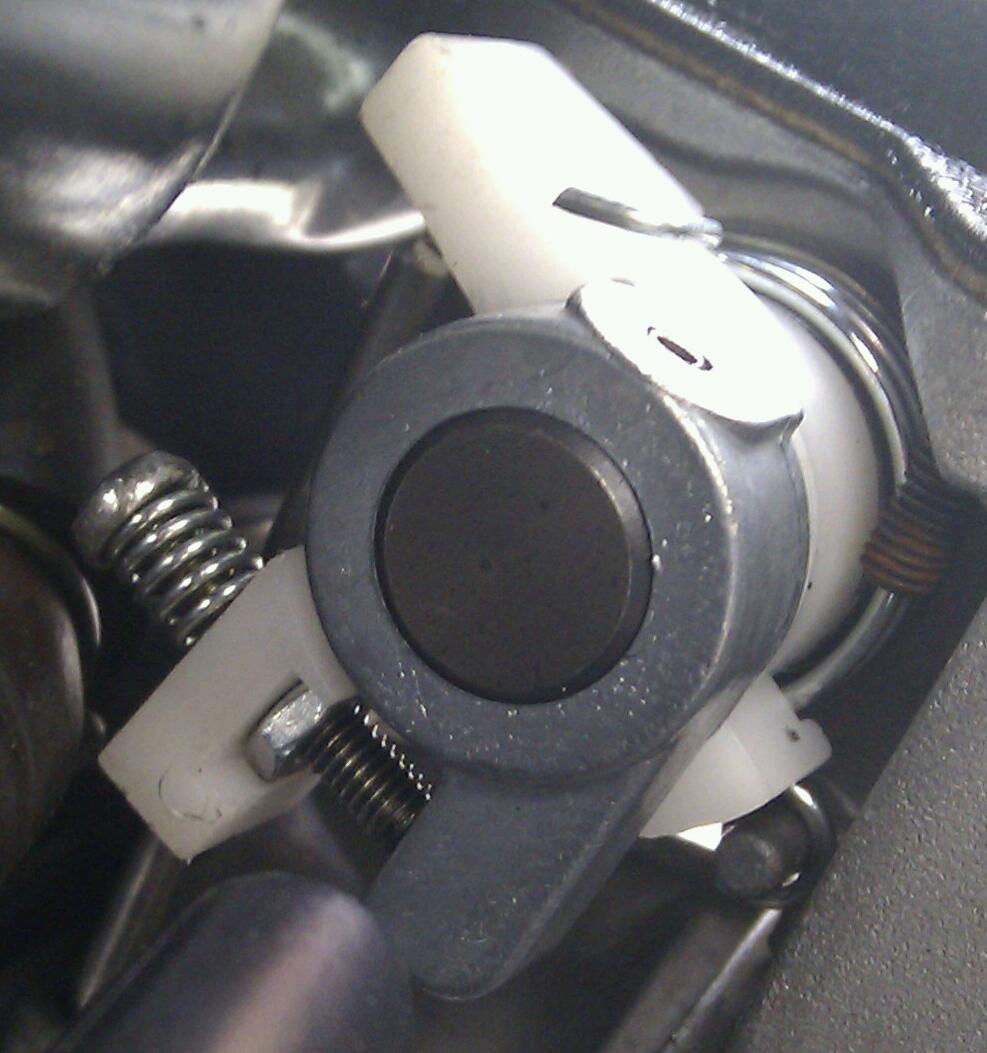

Kann mir jemand sagen wie weit bei euch diese schraube reingedreht ist.????
Diese war bei mir komplett heraus gedreht und sie ist beim anfahren immer besoffen. So wie es jetzt ist gehts sehr gut, aber nicht perfekt.

Hallo Leute!
Die Schraube ist dafür verantwortlich wie viel Benzin durch die Beschleunigerpumpe in den Vergaser gespritzt wird - wenn die Schraube ganz rausgedreht ist und erst spät betätigt hast du bei der Pumpe nur einen kleinen Hub und es wird wenig Benzin befördert, wobei langer Hub auch bedeutet, dass der Verbrauch spürbar steigt und das Ansprechverhalten nicht automatisch besser wird, weil der Motor auch absaufen kann. Würde eher einen mittleren Wert wählen.
Wenn das Ansprechverhalten stark verzögert ist, kann das aber eher bedeuten, dass deine Beschleunigerpumpe gar nicht oder schlecht arbeitet. Mal Vergaser ausbauen und mit angeschlossenem Benzinschlauch betätigen - normalerweise kommt da ein richtiger Strahl raus, kann man kaum übersehen (vorsichtig wegen Augen!). Teste das doch mal.

Alles getestet.. kommt ein ordentlicher Strahl heraus... Prioblem ist ja das die Pumpe so zu früh anspricht und somit der Motor absäuft bein gas aufreißen. Wollte halt nur mal wissen wie die schraube beim Rest so sitzt!
