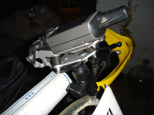

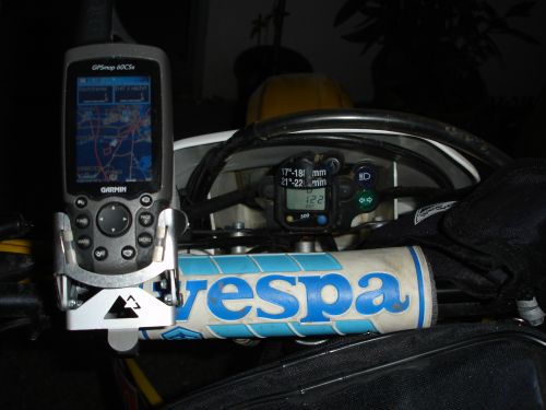

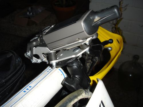

Anbei zur Inspiration meine Ram-Lösung mit meinem 60er...
Top, auch offraod!
60 DRZ-2.jpg [ 42.86 KiB | 3910-mal betrachtet ]
60 DRZ-1.jpg [ 41.98 KiB | 3897-mal betrachtet ]
