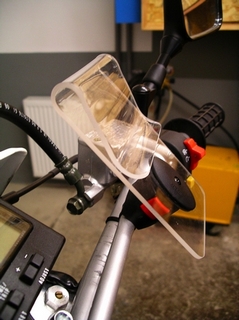

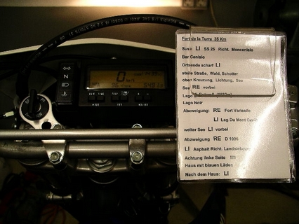

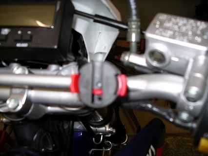

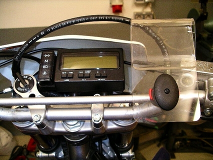

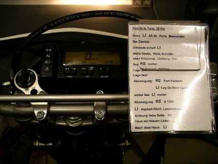

Bei Schottertouren ohne Navi in unbekanntem Gebiet ist ein Aufschrieb sehr hilfreich. Ich suche aus der Fachliteratur die Route aus und fertige anhand einer topogr Karte 1:15.000 den Streckenaufschrieb an. Kein Profriaufschrieb ist vonnöten, man muß nur beim lesen verstehen, was man vorher mal zu Papier gebracht hat. Ich selbst verzichte auf Km- Angaben und schreibe jedes Ereignis auf, wie rechts oder links abbiegen, mit besonderen Hinweisen, zB. Schotter, See, Höhenangaben. Als Roadbookhalter dient ein Kartenhalter mit einer Plexiglasklemme 14,5 x 9 cm aus dem Fahrradfachhandel zum Preis von 14,20 €. Der Grundhalter lässt sich prima auf der Lenkerquerstrebe befestigen, die Klemme selbst wird darauf aufgeschoben und eingeklipst, kann bei Nichtgebrauch schnell abgenommen werden. Der Halter steckt grobe Erschütterungen beim Offradbetrieb weg. Den Aufschrieb schreibe ich gerne am PC, = klare Schrift, gut ablesbar und stecke ihn in eine kleine Klarsichthülle, einseitig offen, für Ausweise ect. aus dem Schreibwarengeschäft, kostete pro Stk. 49 Cent. Der Aufschrieb wird so gefaltet, dass man durch seitliches Wenden der Hülle die Rückseite auch lesen kann. Der Schlitz der Hülle zeigt also immer nach unten und verhindert so dass Wasser eindringt.
Für die im Bild aufgeführte Tour von 35 km reichte eine Hülle. Bei größeren Touren verteile ich den Aufschrieb auf mehere Hüllen und stecke sie einfach um.
Prima Sache für wenig Geld, zur Sicherheit ist die topogr. Karte jedoch immer im Rucksack dabei.
