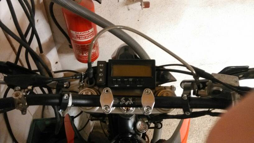

Hab ich damals auch so gemacht, geht 1A. Letztens hab ich den Tacho dann auch noch in die Mitte versetzt indem ich die Bohrungen dann auch noch seitlich verschoben habe.
Außerdem hab ich vor paar Tagen dir Halter der Ori Lampenmaske ausgebaut, einfach Gabelbrücken lösen, Holme nach unten raus ziehen und Halterung entfernen.

uploadfromtaptalk1392111208425.jpg [ 48.7 KiB | 5388-mal betrachtet ]

Meiner sitzt auch zentral ;)
Nö is total easy
