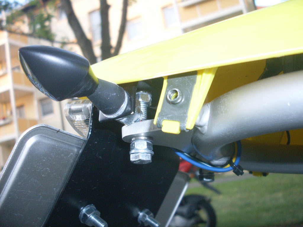

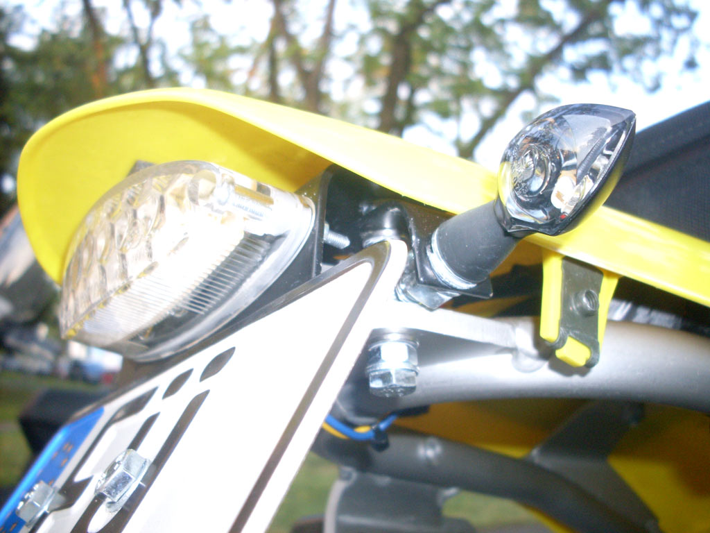

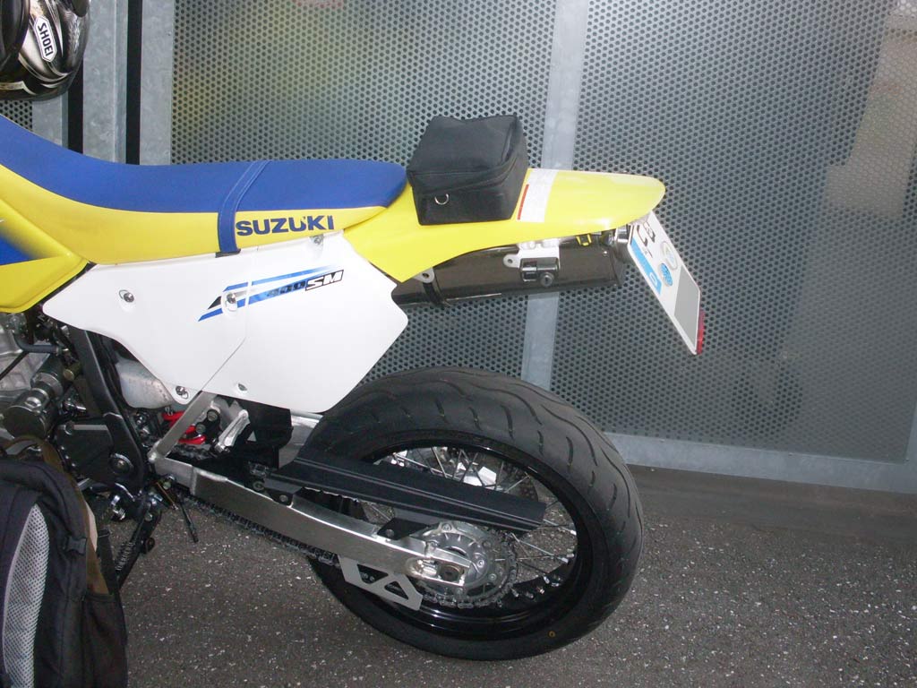

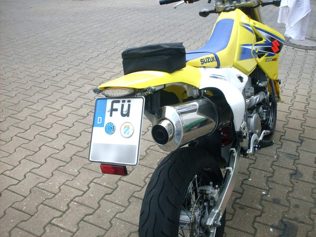

Ich denke ich habe so um die 3-4cm gewonnen, um diese nun das Heckplastik weiter oben steht.
Auf die Idee hat mich ein anderer Forenuser gebracht, welcher Holzkeile und Kabelbinder genommen hat.

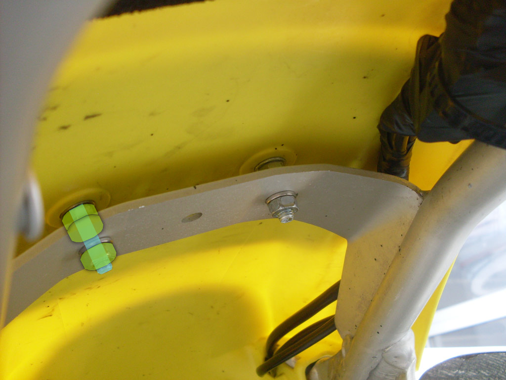

Ich habe einfach längere Schrauben genommen und mittels Muttern für den Abstand zwischen Rahmen und Plastik gesorgt.
Ich wollte das Rücklicht und die Blinker soweit wie möglich oben haben, so das der Effekt einen höheren Hecks noch besser heraus kommt. das ging leider nur mit 2 Einzelteilen meines neuen Hecks.
Auf 2c.jpg sieht man recht deutlich wie 2 Kontermuttern den Abstand zwischen Rahmen und Kotflügeln unter der Gepäcktasche herstellen.
2c.jpg [ 110.21 KiB | 6471-mal betrachtet ]
2b.jpg [ 120.1 KiB | 6397-mal betrachtet ]
2a.jpg [ 119.01 KiB | 6475-mal betrachtet ]

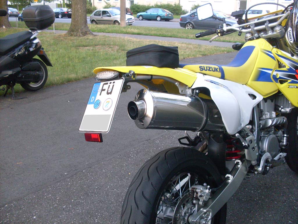

Kannst du bitte noch ein Foto von der Seite machen? Dann würdeman deutlicher sehen wie weit das Heck raufgekommen ist. Danke und Gruß J

fotos bitte! vollaufnahme von der seite...

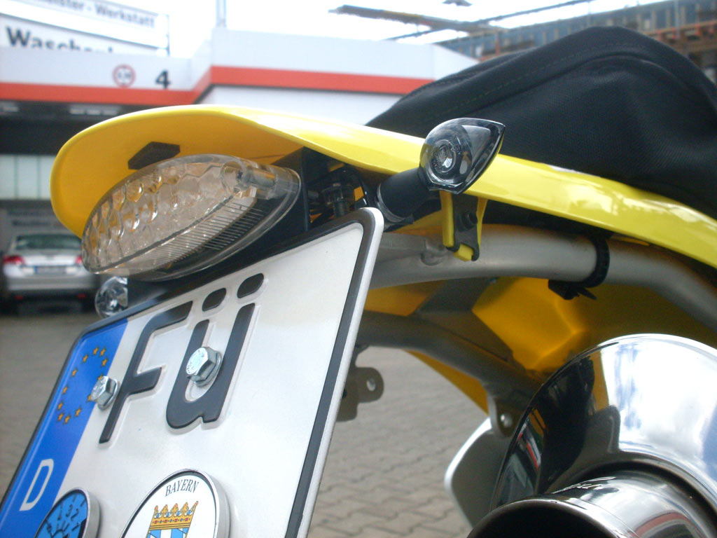

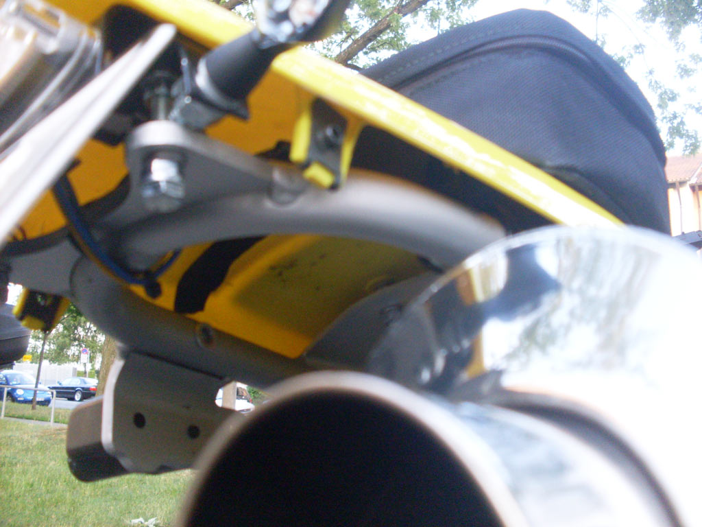

Ich hoffe das ist ausreichend
2i.jpg [ 122.34 KiB | 6355-mal betrachtet ]
2h.jpg [ 97.76 KiB | 6258-mal betrachtet ]
2f.jpg [ 122.01 KiB | 6213-mal betrachtet ]
2e.jpg [ 123.22 KiB | 6176-mal betrachtet ]
2d.jpg [ 119.62 KiB | 6318-mal betrachtet ]

danke sehr :-)

muss ganz ehrlich sagen dass mir das überhaupt nicht zusagt. Splatmaße sehen iwi ziemlich groß aus
und auch hinten steht das iwi so komisch ab. Man sieht halt den Rahmen drunter.
Gefällt mir persönlich nicht. Aber ist nunmal Geschmackssache ;)
greetz tiMMööÖÖööööÖÖÖÖÖ!!!! :crazy:
 Betreff des Beitrags: Re: Höherlegung mal anders
BeitragVerfasst: 15.06.2012 13:51
Registriert: 25.03.2012 06:25
Beiträge: 27
Mit dem sichtbaren Rahmen habe ich nicht so das Problem, der Spalt finde ich schon eher störend. Ich könnte noch den Kotflügel am Rahmen weiter ranziehen (dort halten 2 Muttern Abstand) und den Kotflügel am letzten Ende mittels dieser Abstandsverschraubung etwas nach oben biegen.
Vielleicht gibt es ja noch weitere Ideen wie man ohne Änderung der Fahrphysik das Heck schöner höher sitzen lassen kann.
