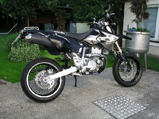

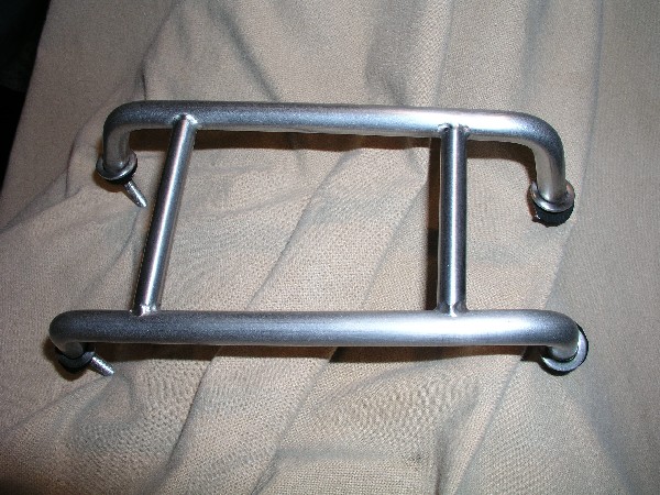

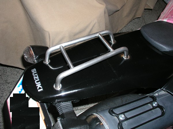

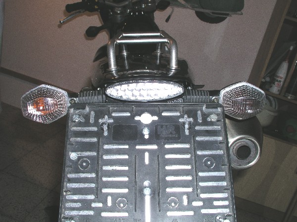

Hallo DRZ Fahrer.
Nachdem ich hier im Forum schon sehr viel gelernt habe, eine Menge super Leute kennengelernt habe, will ich nun auch mal eine Kleinigkeit beitragen.
Bei meiner kürzlich erstandenen DRZ war noch das Täschchen montiert.
Zusätzlich befanden sich noch zwei Löcher über der Kennzeichenhalterung, war ein Toppcase befestigt.
Und da die Maschine hinten nichts hat, wo man sie richtig anfassen kann, habe ich mir dass hier einfallen lassen.

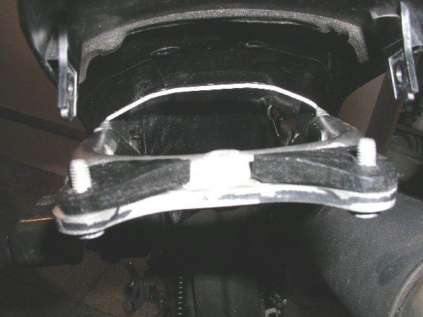

Bestehend aus 12mm rostfrei Rundmaterial , damit es beim Biegen nicht knickt, Beilegscheiben und Gewindestange.
Durchgeschraubt bis in den Kennzeichenhalter mit PE Unterlagskeilen, damit der Kotflügel nicht nachgibt.
Macht richtig was her.

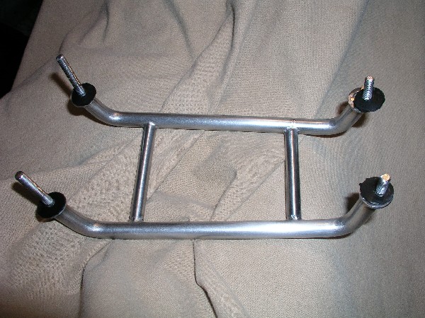

Und das letzte.

Echt klasse geworden, passt gut zur Linie :) Und fürs Gelände sowieso pefekt, kann man mal eben schieben, irgendwo rausziehen, wieder aufheben...
