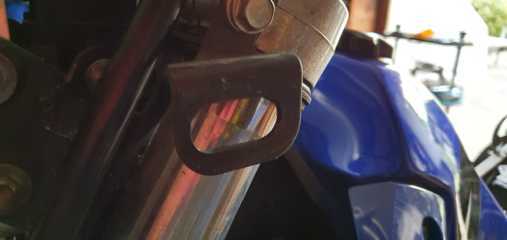

Bin gerade dabei auf LED umzurüsten.
Beim abschrauben der alten Blinker, fiel mir natürlich sofort diese Riesen-Öffnung im Blinkerhalter (vorne) auf, wo ich fast den ganzen Mini-LED-Blinker durchstecken kann....
20200412_164050 _opt.jpg [9.42 KiB]
Noch nie heruntergeladen
Das ganze mit Unterlegscheiben "zussammenpfrimeln"? Nö, sieht besch...en aus.

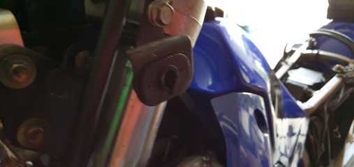

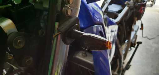

Also habe ich einfach kurzerhand etwas konstruiert und mit dem 3D Drucker ausgedruckt. Passt hervorragend und sieht auch noch gut aus.
20200412_163726 _opt.jpg [10.71 KiB]

20200412_164404 _opt.jpg [9.58 KiB]
Dateikommentar: mit Blinker
20200412_164659 _opt.jpg [10.76 KiB]
