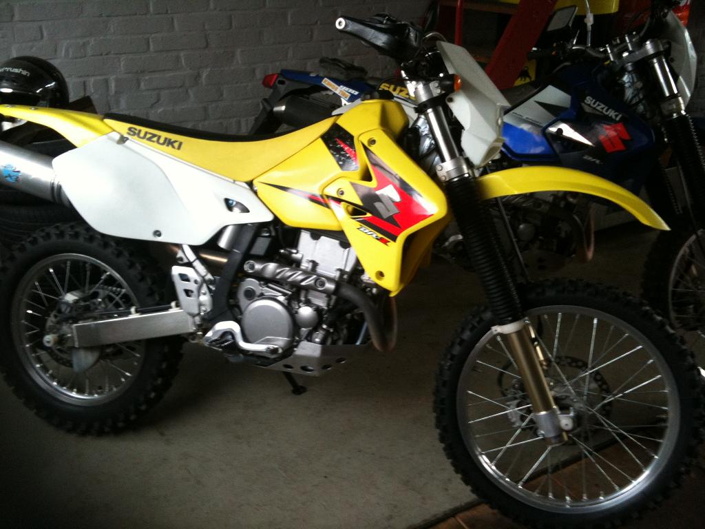

Also ich bin grad dabei in der Nähe von uns bei nem Händler die Drz 400 zu kaufen .. Sie ist zwar Tipp topp und passt Au in mein limit von 4000€, nur leider hat sie nur ne Zulassung für eine Person -.- ...
Der Händler meinte man müsste en anderes Heck anbauen aber das kostet 300-400€ ... Es standen Au noch 2 andere da die sahen gleich aus und waren für 2 Personen, nur die hattn noch Fussrasten dran..
Was kann man da machen ohne gleich en neues Heck zu kaufen?
Hoff mal ihr könnt mir da weiterhelfen..
Gruß Gabba ;-)

DRZ 400 Y Kurzer HEckrahmen ohne Sozia Rasten
DRZ 400 E Heckrahmen ohne sozia Rasten
DRZ 400 S Heckrahmen mit Sozia Rasten
DRZ 400 SM Heckrahmen mit Sozia Rasten
Ich würd evtl mal bei ebay ab und zu reinschauen,
da kriegste sich einen für 50-100€ Rasten sind auch ab und zu mal drin
ging letzten nen Paar für 20€ weg
Für nen Gutachten einfach bei Suzuki anfragen oder halt beim eintragen lassen :daumen:

Im Prinzip müssen zwei Bohrungen je Seite sichtbar sein, dann sind es i.d.R. die Heckrhamen mit 2 Mann Zulassung

ähm, Einmannzulassung hat meines Wissens nur die E oder das Kickermodell /also die Sportmodelle mit 49PS wenn offene Leistung
- die bei nem Händler ist wohl eher selten zu bekommen
Schau mal unter den hinteren Kotflügel
- wenn der Rahmen bis hinten geht sollte umrüsten möglich sein -kann aber auch sein das jemand bei ner SM die Rasten entfernt hat
- oder der Hilfsrahmen geht nur bis knapp ans Ende der Sitzbank - dann Sportmodell = DRZ E oder DRZ (Y)Kicker
Sportmodell Enduro offizielle Zulassung mit 24 kw !! nicht für Fahranfänger machbar da Gewicht /Leistung nicht passt bzw. Sondereintrag offen 36kw bei 118 kg
oder DRZ SM 40 PS bzw. mit Drossel umzurüsten bei 140 kg
= vorher fragen /klären
2 Mannumbau geht beim Sportmodell nur über ein anderes Rahmenheck plus Rasten und Änderung /Eintrag vom TÜV,
400€? da kommst du wenn du selber schraubst und Teile über ibäh kaufst aber deutlich günstiger weg s.o.
Baujahr/ KM von dem Möp?? und nicht Äpfel mit Birnen vergleichen :wink:
Gruß justdoit

Also normal ist das gelbe Plastik hinten ja locker, aber es wurden Versteifungen reingemacht damit das Pladtik nemmer wackelt, das weiß ich...
37kw / 50Ps
Ez: 2005
km 1500
motorschutz Unten dran
un nen deckelschutz beim Bremshebel
gruss Gabba ;-)

kauf ich kauf ich :D - goil ne 2005er E -Glückwunsch, eine der letzten in Deutschland verkauften
mit 21" Enduroradsatz oder Supermotoumbau??
d.h. für 2 Personen = Rahmenheck kaufen - umbauen- TÜV und Spaß haben
ok, die E braucht "etwas" mehr Service und die Übersetzung sollte für Straße länger sein = mind. 15/44 Z oder Straße/Offroad 15/47 Z bis reiner OR 14/47

So, komm grad frisch vom Händler ..
Er meinte es sei net möglich sie auf Sozius umzumelden -.- ... naja das eigentlich jetzt nur en nebenbeiproblem...
Eher ist das Problem .. das zu viel KW auf zu wenig Gewicht sind ... ich müsst se auf 20KW Drosseln um die bestimmungen einzuhalten, nur leider gibs dazu wahrscheinlouch keinen Drosselsatzt - Das sagte der TÜV HEssen ...
Der Händler wird morgen mit dem TÜV aus Bayern reden, wei lder soll da net so streng sein, einfach en Topcase drauf udn was rein und neu wiegen dann würde das gehn meinte der Händler ...
Iwie 0,16KW dürfen auf 1 Kilogramm sein glaub ich wenn ich das richtig mitbekommen hab. Sie hat aber 0,19KW aufs Kilogramm .. also sagenhafte 0,3Kw zu viel :mecker:
Und das Teil ist wirklich ein Traum -.- ..
Was meint ihr mit dem Tüv und der Drosselung? :bounce:
