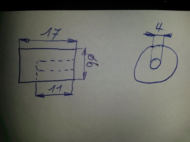

ich suche schon lange die 24Kw Drossel (17mm Drosselklappenanschlag), habe aber keine gefunden.
Kann mir jemand ein Bild oder Skizze mit genauen Maßen geben? Dann würde ich das Teil auf der Arbeit selber drehen.

Die Drossel bei der E ist ein kleines Aluteil das auf den Schieberanschalg am FCR "aufgesteckt wird.
eine Zeichnung dazu gibt/ gab es auch iwo im 4rum
schonmal so auf die Schnelle da das Ding hier im Schreibtisch liegt
runder Alustab mit Durchmesser 6mm, Länge 17mm, darin ein Sackloch 4mm mit Tiefe 11mm.
Einbauort > die schwarze Abdeckung rechts am FCR abnehmen -schau mal wenn du am Gas ziehst dreht sich die "Scheibe" bis zu einem Anschlag, da soll das Ding drauf -
eventuell verlangt der Ing. eine Bescheinigung der Fachwerkstatt für den korrekten Einbau.
Gruß justdoit

BeitragVerfasst: 01.10.2014 22:10
hab ich oben schon gepostet. :wink:
schonmal so auf die Schnelle, da das Ding hier im Schreibtisch liegt
darin ein Sackloch Durchmesser 4mm mit Tiefe 11mm.
Einbauort > die schwarze Abdeckung rechts am FCR abnehmen - bissl fummelig, aber es geht.
schau mal wenn du am Gas ziehst dreht sich die "Scheibe" bis zu einem Anschlag, da soll das Ding drauf - gaanz leicht sichern falls das Ding locker sitzt. Es soll ja wieder runter.

Abend,
;) danke!
Habe mal eine kleine Skizze gemacht.
Werde das Teil nächste Woche drehen.
Mfg Jan
