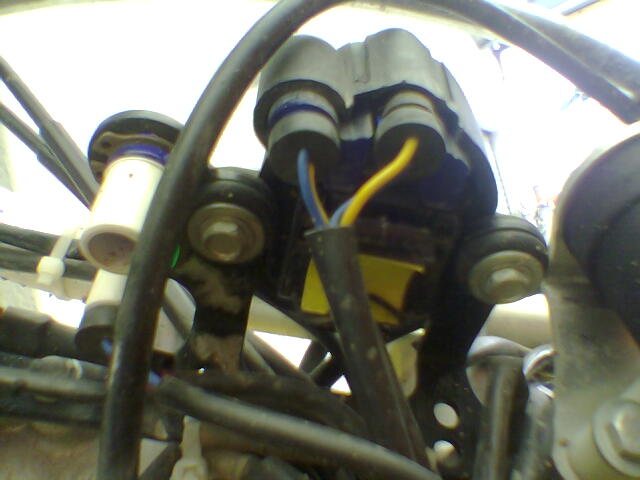

yap, in den Halter gehören weiche Gummifassungen mit 2W Birnchen - wie Pkw Instrumente= für Tachobeleuchtung/ Fernlicht /Blinker
Anschluß am BC 500 ist eine Schiebeplatte ca. 3x3 cm mit Kontakten - da ist unten der Sensor direkt am Kabel dran

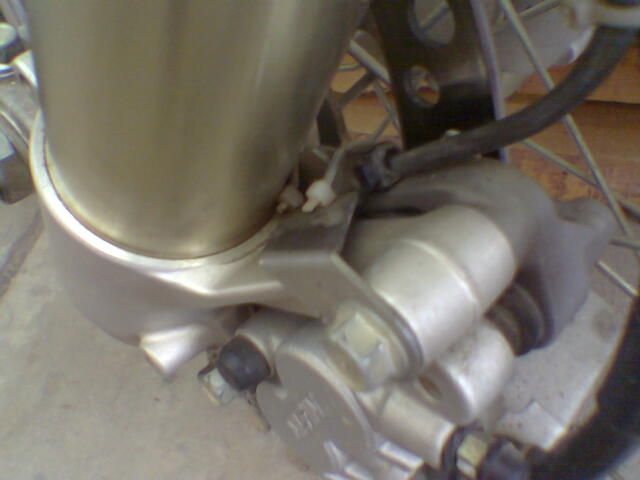

den Sensor habe ich so montiert -auf Alublech und Magnet mit 2K Epoxy auf die Scheibe oder zum Schrauben anstelle der Scheibenbefestigung oder mit Halteblech etc

Die Birne fürs Fernlicht hast du nicht dran?
