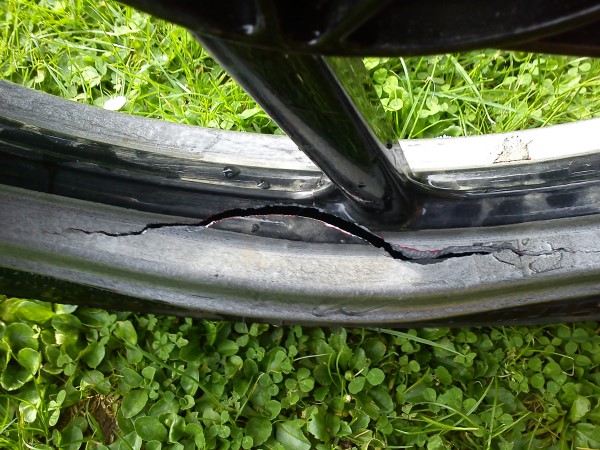

BeitragVerfasst: 22.01.2015 19:06
DSC00594 (600 x 450).jpg [ 107.69 KiB | 4751-mal betrachtet ]
Soviel zu Thema Gussfelge einer 125er an einer Supermoto :kaffee: Das war an meiner Suzuki DR350.
Man kann von Glück reden das mir das auf der Kartbahn passiert ist und nicht im öffentlichen Strassenverkehr.
Spare lieber auf Speichenfelgen und du hast mehr Spaß.
Falls du was zum basteln suchst ich hätte noch die Exelfelgen in 17Zoll von meiner DR hier rumliegen.

Das ist ja mal was :D
Ohne Spaß Uwe, ich hab deinen Beitrag im DR 350 Forum gesehen die waren ja glaube ich Schwarz/Blau am Anfang + Huski Gabel und habe dann gedachte So nette Gussfelgen hätten schon was.
Konnte ja nicht ahnen das du die dann so kaputt machst.

Zum springen sind Gussfelgen nicht die beste Wahl. Wenn die Sumo nur auf der Straße bewegt wird sollten die aber halten.
