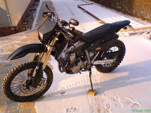

Hallo Leute,
habe vor einen Enduro Radsatz bei meiner SM eintragen zu lassen (Radsatz muss noch gekauft werden) und mich deshalb mal ein bisschen darüber schlau gemacht.
Ein Händler mit ausreichend Erfahrung mit diesem Problem will mir erzählen, dass die Eintragung ca. 300 Euro kostet.
Ist das korrekt? Wie habt ihr das angestellt und was musstet ihr löhnen?
Gruß Jochen

300 € klingt nach Einzelgutachten. Besorg dir paar Briefkopien und Radgutachten (da geistert hier genug rum) und geh zum Tüver deines Vertrauens. Ich habs so bei der Dekra gemacht (hier im Osten zuständig) - hat imho 60€ gekostet. Ist und bleibt aber wohl eine good will tour des Tüvers, wenn der Radsatz nicht spez. für dein Modell ausgeschrieben ist.

Ich habe mir einen Enduroradsatz von KTM eintragen lassen. Hat 70€ gekostet und dann noch, ich glaube 30€ für einen neuen Schein.

Hat bei meinem Händler 50 Euronen gekostet.

Kann ich dir leider nicht sagen, habe ich bei Ebay geschossen. Musste noch den Lagersitz ausdrehen für Achsdurchmesser von 20mm, vorher war es für eine 17mm Achse vorgesehen. Gab leider keine passenden Lager.
Habe dann noch Bremsscheiben von einer, ich glaube 990er Adventure verbaut, die haben den gleichen Durchmesser wie die von der SM.
