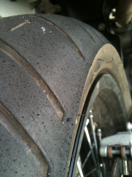

sumofisch hat geschrieben:
dachte auch erst das das am luftdruck liegt und habe ein bischen rumprobiert.....aber immer wenn der reifen warm war und pickel geschmissen hat fing er an zu rutschen!
Bei mir genauso, luftdruck stimmt
Hier mal ein Bild vom Reifen, sagt ja auch viel aus...

Wenn das Fahrwerks-Setup nicht stimmt, sieht der Reifen genauso aus, also ich würde da nicht das Problem beim Reifenluftdruck suchen!!!

fiedi hat geschrieben:
und worin liegt jetzt die lösung?
zu hart?
zu weich?

Würde es am Fahrwerk liegen, wären aber die Kanten des Profils aufgestellt...
Entweder nach hinten oder nach vorn, also zu hart oder zu weich..
Bei mir sieht aber der ganze reifen so aus, als ob's irgendeine komische reifenmischung wäre
zu hart?
zu weich?
Sorry muss etwas korrigieren, "also ich würde da das Problem nicht NUR beim Reifenluftdruck suchen" ;-)
