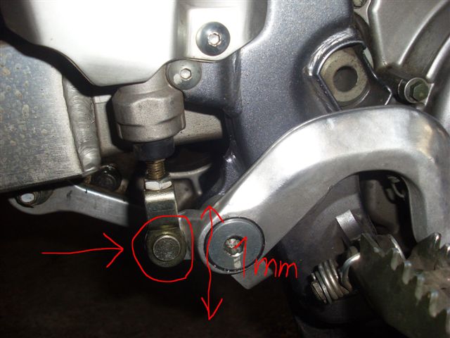

Ich habe folgendes Problem:
Wenn ich meine Hinterbremse benutze löst sie erst wieder ca. 1 Sekunde nach dem ich den Fuß vom Hebel hole! Also löst zu 3/4 un der Rest kommt dann ganz langsam oder garnicht! Habs auch erst bemerkt da mein Bremslicht dauernd an war!
Wenn man die Bremse von Hand betätigt merkt man irgendwie nen Wiederstand beim loslassen!
Habe jetzt schon alles auseinander geholt und neu geschmiert! Ist jetz besser, geht aber trotzdem noch nicht so richtig! Meine Vermutung ist das es entweder an der Feder liegt oder (was ich eher glaube) an dem Adapter zwischen Bremshebel und Bremszylinder! Denn da wo der Bolzen durchgeschoben wird habe ich ziemlich viel Spiel und das Loch ist etwas eiförmig!
Hoffe jemand kann mir helfen!
Gruß Andreas
PS: 2005er SM mit ca. 24000km

Hab an dem "Verbindungsbolzen" auch ca. 1mm Spiel.
Hast du schonmal geschaut ob dein Bremslichtschalter schwergängig ist?

Fehler gefunden!!! :crazyfreude: :crazyfreude:
Der Schalter war innendrin gut vergammelt! Erst mal dick WD-40 draufgeknallt und dann lief er wieder ohne hacken!!
Also ich hab mal an ner anderen DRZ geguckt un die hat bei dem "Verbindungsbolzen" null Spiel!!! (ca. 8000km gelaufen!)
Desswegen dachte ich das es nur dadran liegen könnte...
