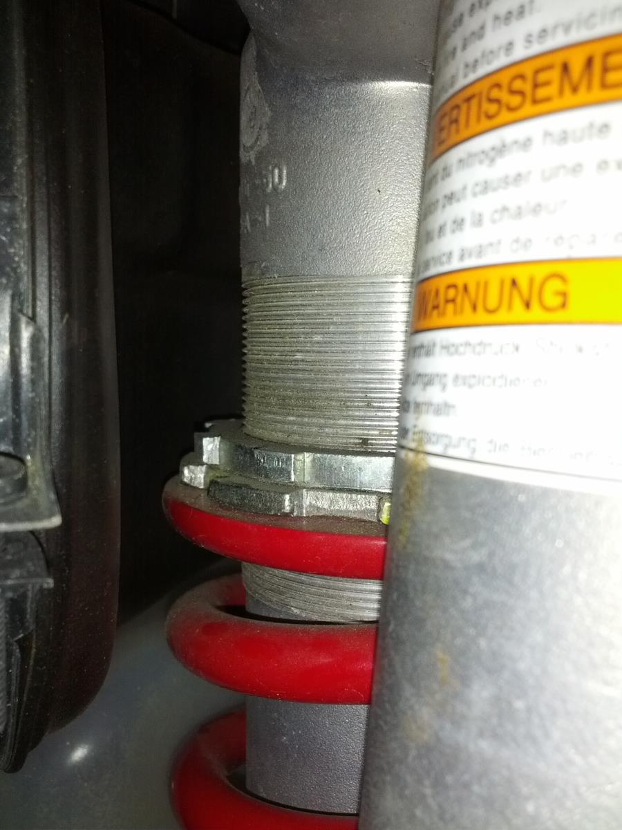

Ich habe das Gefühl, dass die Federvorspannung zu hart eingestellt ist. Leider steht im Handbuch nur, dass sich eine ''autorisierte Suzuki Werkstatt'' darum zu kümmern habe. Kennt einer von euch die original Einstellung?
Dateikommentar: So sieht es bei mir aus...
IMG_20140720_194248 - Kopie.jpeg [ 107.79 KiB | 9727-mal betrachtet ]
dr-z 400sm k7

Zu hart ist sie, wenn sie so eingestellt ist, das wenn du sie hinten runter drückst, sie dann ganz wieder ausfedert.
Gut eingestellt ist sie, wenn du sie noch am Heck hochheben kannst und sie dabei 1-2cm ausfedert.

Danke für den Tipp. Hab ich grad mal ausprobiert. Wenn man das Heck hochhebt federt sie noch ein paar cm aus. Aber die Ringe sind ja zu ca 70% nach unten gedreht, das wird wohl nicht die originaleinstellung sein, oder? Ich wiege nämlich knapp 60kg und original soll sie ja glaub ich für 65kg ausgelegt sein und wenn sie sich dann besser fährt und ich noch ein paar cm mehr Bodenkontakt mit den Füßen habe, bin ich zufrieden.

Das andere Setup muß du nun wirklich nach Gefühl machen. Ist auf jeden Fall Luft nach oben und unten. Wichtig ist, wie und wo du fährst, wie eben der Untergrund ist (dann evtl. härter einstellen) oder wie uneben der Untergrund ist bzw. schlecht der Straßenzustand, dann etwas weicher.

Eine originale Feder passt auf dein Gewicht. Aber; So einfach ist das nicht.... nach Gewindegängen einstellen...
Stichwort negativer und dynamischer Durchhang :wink:
Das einstellen geht am besten zu zweit.
Du suchst dir einen Messpunkt relativ senkrecht; z.B. RAdachse bis Kotflügelunterkante
Zum einstellen werdne Zug und Druckstufe am Federbein geöffnet damit die Feder frei arbeiten kann !! Einstellung anhand der Klicks unbedingt aufschreiben und auch wieder einstellen!! > nach links ist auf nach rechts zu
Grundlage: Die SM hat 276mm Federweg hinten.
gemessen wird bei betriebswarmen Fahrwerk - bei z.B. 0° in der Garage bekommst du völlig andere Werte
Der negative Federweg soll 5-15% von den 276mm betragen -
d.h. stell das Möp gerade hin und zieh das Heck nach oben > Differenz messen wenn das Möp durch sein Eigengewicht einsinkt
Der dynamische Durchhang oder Racesag mit Fahrer in Fahrposition und Füße auf den Rasten soll bei ca.25-30% von 276 mm sein.
Diese Werte verändern sich wenn du die Federvorspannung veränderst.
UND als ERSTES notierst du dir deine Ist Werte damit du immer wieder zurückstellen kannst falls du dich mit der neuen Einstellung nicht wohl fühlst.
Die Serieneinstellung für Zug und Druckstufe findet man über die Suche... da gab es letztens auch schon Fragen dazu..
Viel Spaß beim ausprobieren :biken:
achso, ein Fahrwerk / Federelement hat KEINE Livetime Füllung.
Auch hier wird in regelmäßigen Abständen Ölwechsel und Kontrolle durchgeführt > vom Fahrwerksfachmann :wink:

Danke für die Hilfe! Ist ja komplizierter als ich gedacht habe.
Heißt jetzt für mich:
-warmfahren
-beide Druckstufen schrauben und Zugstufe (Rebound Damping Force :?: ) raus
-negativ Federweg und Racesag berechnen und einstellen
-Schrauben wieder auf ori Einstellung
FERTIG :biken:

jap, das wäre der richtige Weg..
bei den aktuellen Temperaturen kannst du natürlich auch schonmal so einstellen und testen.
Ist ja auch nicht sooo riesig der Unterschied - das sieht im vollwertigen Racemodus natürlich anders aus

Ich hab jetzt erstmal vorne und hinten die Druck- und Zugstufen auf Werkseinstellungen zurück gesetzt. Die hatte der Vorbesitzer mal komplett verstellt! Druckstufe hinten (kleine Schraube) war zB. nur einen Klick raus :shock: Und siehe da, jetzt komme ich mit meinen ca. 1,75 und Motorradstiefeln flach auf den Boden :)
