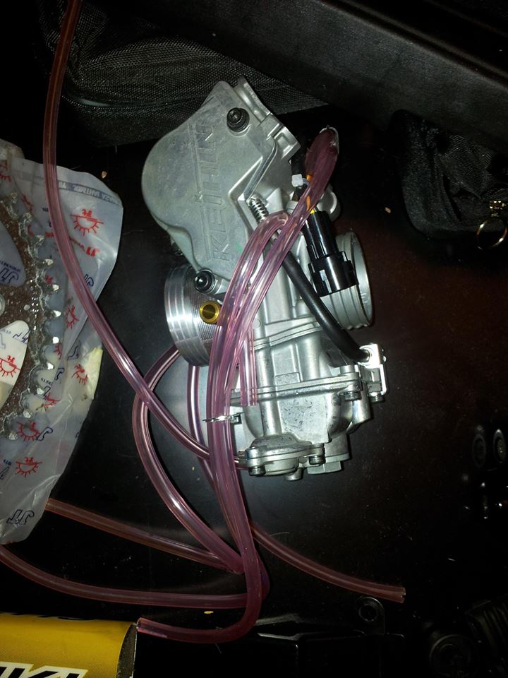

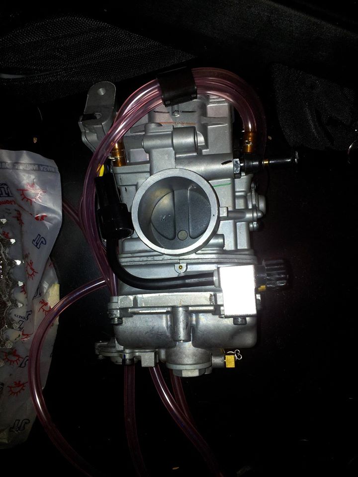

Meine Hauptfrage geht aber über den FCR 39. Ich habe diesen hier ersteigert:
10410863_609259499218200_5609362150820546714_n.jpg [ 97.53 KiB | 4891-mal betrachtet ]
10924680_609259492551534_2214136886490638849_o.jpg [ 79.65 KiB | 4875-mal betrachtet ]
Dieser soll in eine DRZ passen und bis jetzt spricht auch nichts dagegen (oder :?: :roll: )
Jetzt brauche ich nur noch eine Abstimmung für meine DRZ ( Düsen etc.)
Was soll ich vorher machen ( K&N Filter , E Nocken ? )
Oder kann ich den FCR auch mit 10x10 Air Box, Original Krümmer und WRP Pot fahren ?
Hat einer dieses Setup und könnte mir die erforderlichen Düsen sagen ?
Oder lohnt sich der FCR erst mit Y Krümmer bzw Nocken ?
Vielen Dank für eure Hilfe !!! :)

der Vergaser alleine bringt es nicht, da solltest du dann auch die Nockenwellen und die CDI der E/Y einbauen und ggf. die dünnere Fussdichtung. Wenn aber nur Vergaser und Auspuff geändert werden sollen, wäre m.E. der TM 36 eine gute Wahl.
Zu dem Thema gibts aber schon einige Beiträge im Forum. :wink:

Ich habe leider nur eine gefunden wo der fcr beschrieben wird :(
hast du mal nen Link zu den Beitragen ?

Z.B. viewtopic.php?f=4&t=20813&p=180395&hilit=e+nockenwellen#p180395
viewtopic.php?f=1&t=20126&p=174388&hilit=e+nockenwellen#p174388
viewtopic.php?f=1&t=2807&hilit=e+nockenwellen
gibt sicher noch mehr, aber die mußt du selber suchen.
