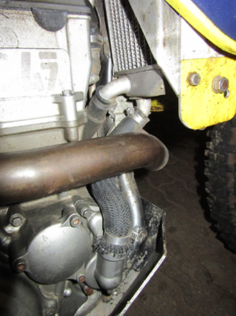

Hallo Loki,
hier mal Fotos von den unteren Anschlüssen meiner E, die Tankspoiler wollte ich nicht abschrauben, da gibt es auch nicht viel zu sehen. Wie justdoit schon beschrieb, die oberen Anschlüsse sind miteinander verbunden.
Der von unten links kommende Schlauch geht an den oberen der unteren Anschlüsse, der untere Schlauch geht zur Wapu.

 Betreff des Beitrags: Re: DRZ 400 E, S, SM Kühler unterschiede!?
BeitragVerfasst: 16.12.2014 20:47
Auch dir ein dickes ''Danke'' El Frido!!!
Die Bilder sind perfekt mehr brauche ich garnicht.
Jetzt brauche ich nur noch die E Schläuche, habe unten in der Werkstatt noch Meterware rumfliegen, mal sehen, aber die Winkel dürften teils zu Spitz sein! Naja ist ja bald Urlaub und dann schauen wir mal. :daumen:
