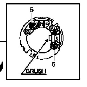

 Betreff des Beitrags: Re: Anlasser dreht verkehrt herum... Schei***!!
BeitragVerfasst: 02.03.2012 16:01
Registriert: 03.04.2007 11:38
Beiträge: 10
Wenn man die Kohlen zum Kollektor hin verdreht ändert man den Kommunikationszeitpunkt gegenüber dem Magnetfeld welches entsteht
Wenn du das teil im Bild, leicht verdreht oder falschrum eingebaut hast, änderst du somit die drehzahl des anlassers, bis hin zur kompletten Drehrichtungsumkehr.
Lass dir auf keinen fall irgendwelche neuteile oder neuen anlasser aufschwätzen, ist alles nur ne kleine sache die man wieder richten kann.
warum helf ich eigtl immernoch... -.-
kohlehalter.jpg [ 26.22 KiB | 3470-mal betrachtet ]
Wer Bremst........
...............Verliert an Geschwindigkeit.

@ Atu: Vielen Dank. Aber das Teil habe ich nie ausgebaut.
Bin grad aufm Weg in die Werstatt, werde es dem typ aber mal sagen, mal schauen was er dazu sagt.... :aua:

Das problem, warum mein Anlasser falsch rum gelaufen ist: Ich habe beim letzten Mal rumbasteln einfach die Hülse mit den Magneten (Induktor) verkehrt herum eingebaut. Lösung: kein neuen Anlasser kaufen, einfach Induktor umdrehen und Moped sollte wieder laufen... :mecker: :mecker: :mecker: :mecker:
