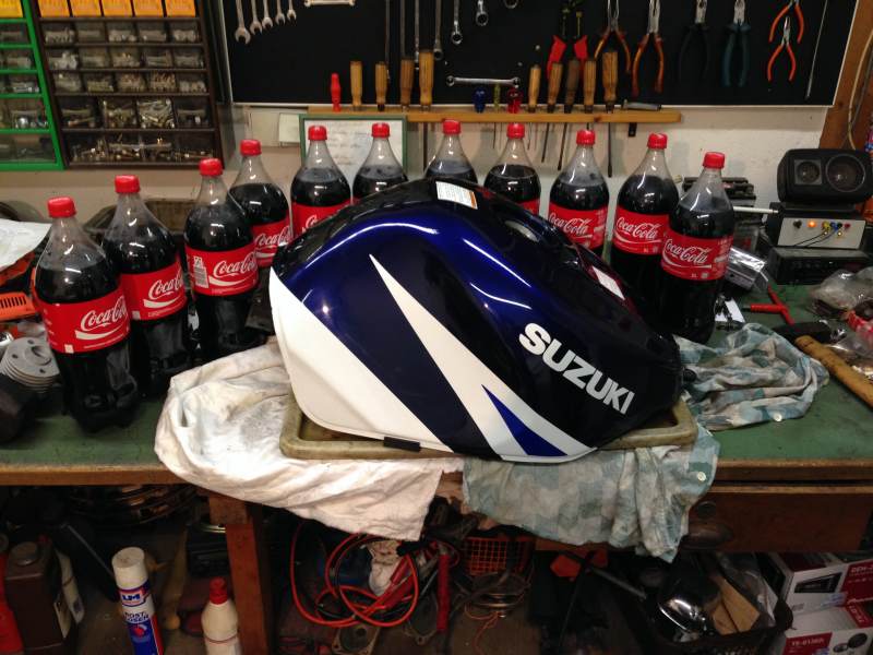

habe hier mal nen paar Bilder für euch
IMG_0530_Fotor.jpg [ 73.58 KiB | 5603-mal betrachtet ]
... hier wurde das Konvolut an Cola aufgestellt ^^

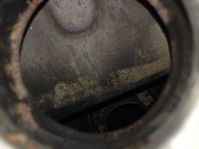

IMG_0535_Fotor.jpg [ 48.65 KiB | 5605-mal betrachtet ]
... dann hier mal das Bild vom vorherigen Zustand. Leider lässt sich das ganze schlecht fotografieren.
Oben an der Decke war es noch schlimmer und ganz unten war noch ne richtige Spur Rund um die benzinpumpe.

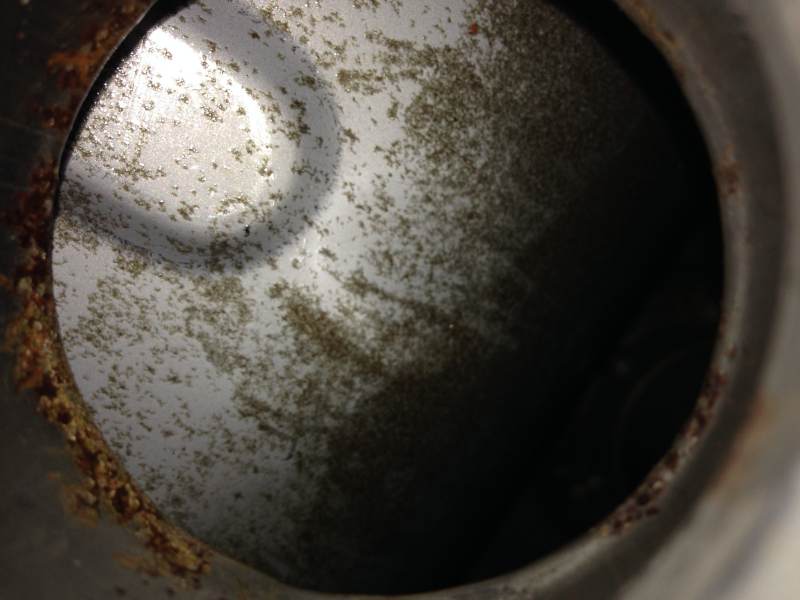

IMG_0540_Fotor.jpg [ 46.33 KiB | 5603-mal betrachtet ]
Hier wurde dann die Cola eingefüllt und 5 min (!!!!!) stehen gelassen. Habe die cola insgesamt 3 Tage dringesessen.
