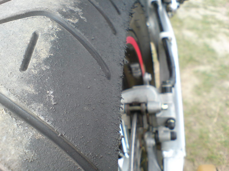

sieht auch gut aus, der Conti ;-)
conti.jpg [ 113.79 KiB | 2520-mal betrachtet ]

Mighty Doc hat geschrieben:
Und bist zufrieden damit?
Nach dem Bild zu urteilen fährst du
wohl "sportlich orientiert"
Straße mit häufigeren Ausflügen
auf die Kartbahn?!
Wie lange hält der Satz bei dir?
Schade, dass es den hinten nicht als 140er gibt...

Hallo MagMopus,
der ContiForceSM war für mich ein sehr guter Alltags-Reifen, der auch auf der Kartbahn gefallen hat. In der Kombi 120/150 ist der hervorragend geeignet für die SM. Die Baubreite des 150HR entspricht zudem so ziemlich der des 140ers Dunlop. Ein mgl. Aufwand für eine Abnahme/Eintragung ist nicht ungerechtfertigt. Google mal hier im Forum rum - es gibt da sicher ein paar eingetragene Kombinationen zum runterladen. Kann bei TÜV/Dekra hilfreich sein.

Bridgestone BT 45, gibt es auch in der legalen 140 er Version, ist günstig, haftet auch bei Nässe gut, wird bei etlichen Youngtimer Wettbewerben eingesetzt, gute Lebensdauer, vielleicht für die Kartbahn nicht die erste Wahl, aber die Anzahl der Rastenschleifer ohne Sturz ist eh limitiert :smoke:
Gruß Thomas :opa:

http://s10.directupload.net/file/d/1717 ... vo_jpg.htm
Für alle die meinen, der Bridgestone BT 45 limitiert ihre Schräglage :po:
Gruß Thomas :opa:
