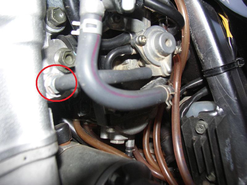

Woher bekomme ich diese Schraube wo des angeschlossen wird??
... war bei mir nicht dabei -.-
Anschluß Air Cut.jpeg [ 63.95 KiB | 2084-mal betrachtet ]

na beim Freundlichen, dann wird das, wenn auch geringe, patschen weg sein.
Ist ein E-Teil das man bestellen kann. Ist noch ne Scheibe drunter.
Brauchste auch noch den Schlauch.

hehe... das ist ja gut ^^
Weißt du zufällig die genaue Bezeichnung... ich bau nämlich zum ersten mal nen Vergaser um O_o
Hoffe das sonst alles richtig angeschlossen ist! haste dir mal die Bilder am anfang angeguckt... meinste das ist alles so korrekt.

13681-29F00 Schlauch
13685-29F00 anschluß
09168-08016 Scheibe.
Hast Du eigentlich den Anschluß zum Luftfilterkasten auch gewechselt? Also dieses Gummiteil?
Ob Du alles richtig gemacht hast kann ich Dir so nicht sagen, wenn es funzt wird wohl richtig sein.

1. Falschluft sein, ergo alle Anschlüsse checken, irgend was noch offen ?
2. Gemisch zu mager, d.h. Gemischschraube Grundeinstellung 1 1/2 raus, ggf. um 1/2 Umdr. erehöhen.
3. oder beides.... :aua:
Der Vergaser scheint aus einem 2000er-Kicker zu sein.

denke das es am air cut ventil liegt welches noch nicht 100% angeschlossen ist.
... wird denke ich morgen erledigt.
Werde das jetzt erstmal machen und dann weitersehen.

Der Schlauch ist im Rückstand.

sorry timmöö, hatte mich mit dem aircutventil nicht beschäftigt, da meiner das net hat...
ich hätts abgebaut, statt mir da jetzt noch n zusätzlichen schlauch dran zu wursteln... spart gewicht ;-)
