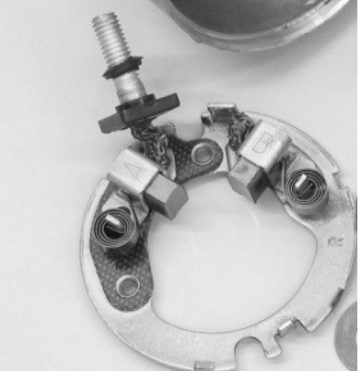

damn shit...
ist es das Teil, was verkehrt Du verkehrtherum eingebaut hast?
Brush plate.jpg [ 57.11 KiB | 3110-mal betrachtet ]
geht doch eigentlich garnicht! :klatsch:
[EDIT]
Oder meinst Du das " Gehäuse-Rohr"??
[EDIT]

@atsuni: Der Induktor (das ist dieses hülsenrohr..) ist verdreht eingebaut gewesen...

Faceless hat geschrieben:
Wenn man die Kohlen zum Kollektor hin verdreht ändert man den Kommunikationszeitpunkt gegenüber dem Magnetfeld welches entsteht
Wenn du das teil im Bild, leicht verdreht oder falschrum eingebaut hast, änderst du somit die drehzahl des anlassers, bis hin zur kompletten Drehrichtungsumkehr.
Lass dir auf keinen fall irgendwelche neuteile oder neuen anlasser aufschwätzen, ist alles nur ne kleine sache die man wieder richten kann.
Als Mechaniker würde man doch bei so einem Fehler erstmal fragen ob jemand an dem Mopped geschraubt hat, zumal man ja oftmals noch merkt, dass sich Schrauben und Deckel relativ leicht lösen lassen. Aber auch ohne Nachfrage sollte man die Ursache lokalisieren können und nicht gleich einen neuen Anlasser anbieten.
