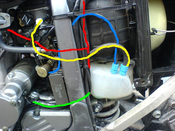

Hier mein Behälter, original Kühlwasserüberlaufbehälter etwas modifiziert mit orig. Vergaser.
rot - Zuleitung vom Kühler (vorher unten am Behälter) + Belüftung des Behälters mit einem T-Stück verbunden
grün - Schlauch zum entleeren des Behälters
blau - Vergaser Überlauf
gelb - Vergaser Belüftung (weiß allerdings nicht ob da beim Umkippen Benzin austretten würde)
Hat ca. 15 min gedauert alles umzubauen.
Michael
