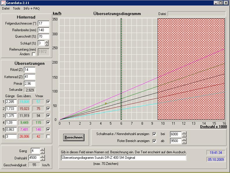

fahre derzeit mit der Original-Übersetzung (und Originalbereifung). Möchte eventuell zu 15/44 wechseln oder so. Das Programm GEARDATA funzt bei mir irgendwie einfach nicht. Hab´s schon ziegmal probiert.

THX !!! echt toll, das geardata... (leider funzt bei mir am Rechner aus unerklärter Ursache nicht)
Also bei 15/44 und 14/41 kommt das gleiche raus....hmmm...also konnt ich auch ein 14er Ritz´l nehmen. Dann währ auch das Thema Kennenlänge sicher kein Problem... seh ich das richtig?

ja, 14-41 funktioniert prima mit der originalkette.
ach, ich glaub der originalreifen hat 70er querschnitt, nicht 60 wie ich hier eingegeben hatte...

Stimmt, 140/70/17
Wie weit ändert sich dann das Ergebnis? Kann nicht viel sein, oder?

macht bisschen was aus. hier zum Vergleich
4.JPG [ 120.73 KiB | 4318-mal betrachtet ]

bei geardata is auch noch chaindata dabei, mit dem man schön die kettenlänge bei verschiedenen übersetzungen berechnen kann
