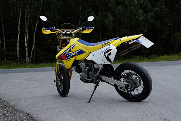

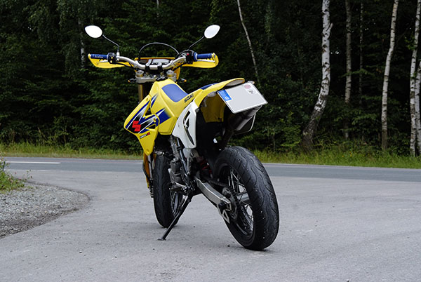

wo ich sie rangebaut habe hab ich gedacht, was das solls gewesen sein? als ich mich dann drauf gesetzt habe, hab ich dann aber doch gemerkt, dass der unterschied deutlich ist. die umlenkhebel hab ich bei ebay geschossen, privat fürn 10er. die kannst du dir aber auch selber anfertigen lassen vom metallbauer. hier im forum müsste irgendwo ne schablone für die anfertigung rumgeistern.
achja gebracht hats 2cm innner sitzhöhe. hört sich nicht viel an ist aber ordentlich

hier die bilder
jetzt wo ich sie so auf den bildern sehe und mit anderen vergleiche: ist doch ganz schön hoch oder?
