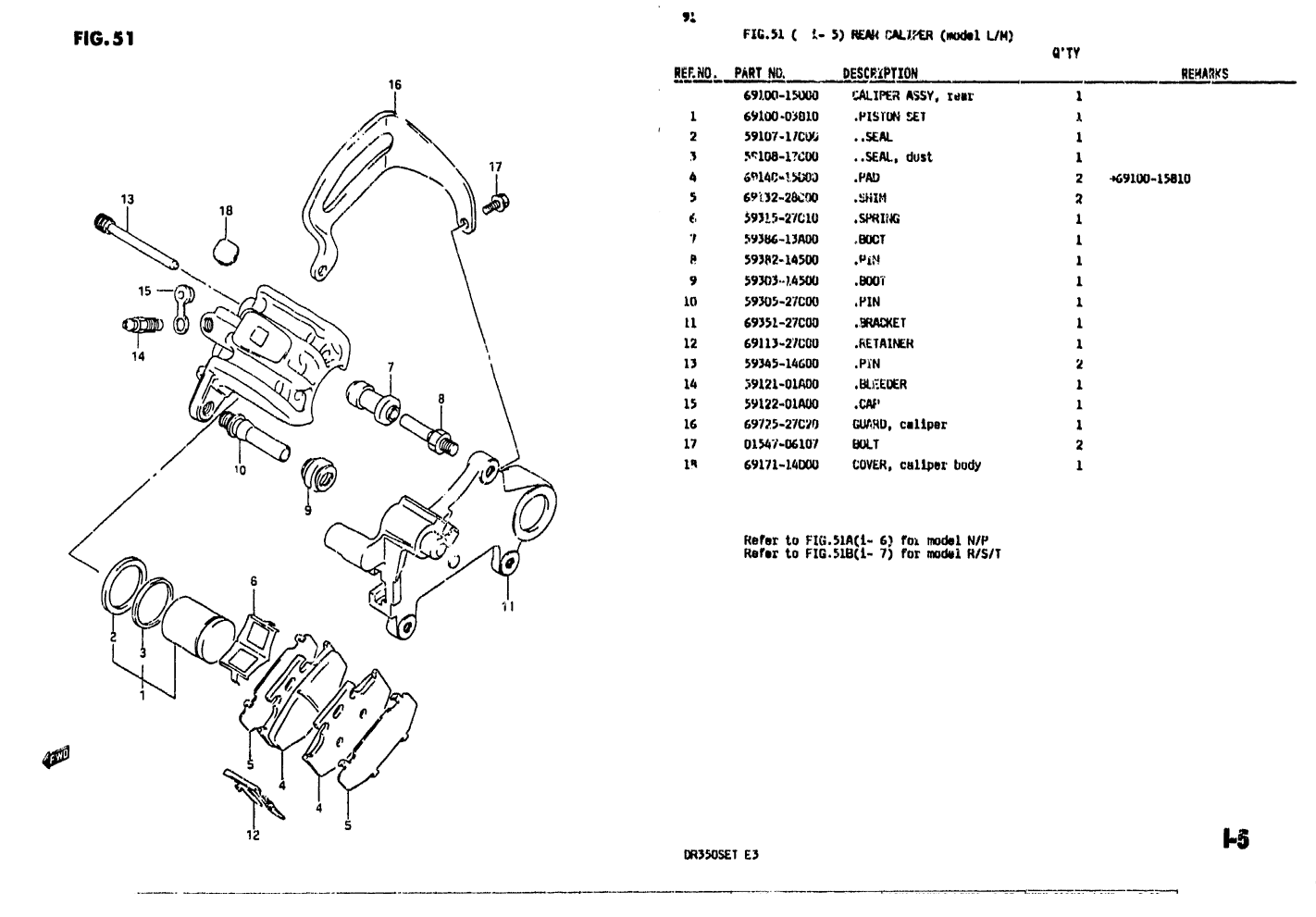

Die Bremszange ( Sattel) sitzt ja auf so Führungsbolzen damit er seitlich hin und her rutschen kann da es ja ein Schweimmende Bremszange ist. Diese Bolzen können bei schlechter Pflege auch mal etwas leiden oder die Führungen in Bremszange. Da um diese Führung Gummimanschetten sitzen wird da kaum nachgeschaut, aber gerne sammelt sich Sand oder Dreck dahinter und dann reibt das ganze und es entsteht etwas Spiel. Vielleicht schaust du da mal nach wie es aussieht. Du kannst die bremszange vom Bremszangenhalter einfach seitlich runterschieben und schauen ob noch Fett dran ist oder ob er Trocken und dreckig ist. Die Gummimanschetten solten auch nicht gerissen sein.
Der Bremszangenhalter hat aber meist immer etwas Spiel in der Führung von der Schwinge.
Also wenn das Spiel nur vom Bremszangenhalter zur Schwinge ist wäre das okay, wenn das Spiel vom Bremszangenhalter zur Bremszange ist also in den Bolzen sollte man da schon mal genauer hinschauen wobei etwas Spiel da ganz normal ist.
Wichtig ist das alles leichtgängig ist und sich nicht verklemmt bei Bewegung.
In der Zeichnung sind die Bolzen Nr 8. und 10 gemeint und Gummimanschetten 7 und 9 wobei 7 eine Metallbuchse drinnen hat als Führung für den Bolzen.
Die Zeichnung ist von einer DR 350 aber ist ja fast alles das selbe im Suzuki Baukasten :wink:
